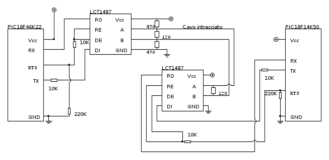

Ciao a tutti, qualche mese fa in una discussione su come rilevare temperature a distanza mi è stato consigliato di utilizzare un connessione seriale RS-485 tra due PIC.
Il primo PIC "master" invia dei byte, il secondo "slave" una volta interrogato, risponde con i dati che ha rilevato.
Ora vorrei provare a realizzare questa connessione, Foto Utenteboiler mi aveva consigliato di procurarmi due LTC1487 e di provare in tanto con una connessione RS-233, cosi ho fatto.

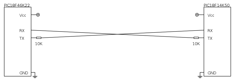

Prova connessione RS-233:

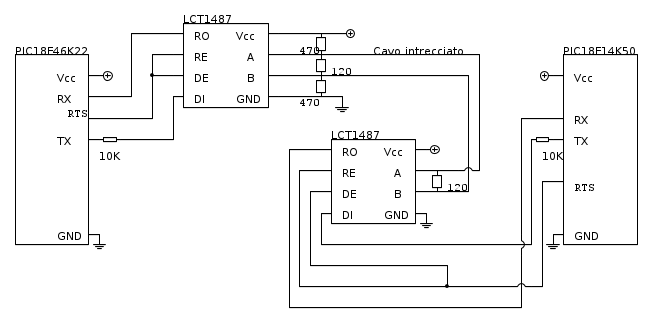

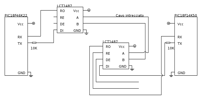

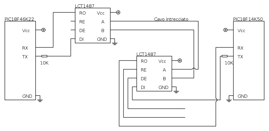

....e questo funziona ora dovrei provare a realizzare la connesione RS-485 collegando i ltc1487 ai miei PIC, ma ho qualche dubbio,
io ho provato qualcosa del genere ma non ho ben capito a cosa vadano collegati RE e DE.
Qui c'è il datasheet http://pdf1.alldatasheet.com/datasheet-pdf/view/70737/LINER/LTC1487.html

Ciao Foto Utentespivo
Fa piacere quando si legge che i consigli dati vengono messi in pratica :ok:

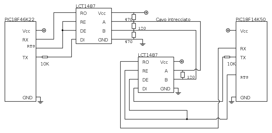

Ho fatto un paio di modifiche al tuo schema:
Ad ogni capo della linea RS-485 ti serve un resistore di terminazione da 120 ohm. Ad una delle estremità è anche buona norma mettere un pull-up e un pull-down (qui da 470 ohm) per tenere la linea in uno stato definito quando nessun transceiver è attivo.
Che non è disegnata nello schema, ma è importante, devi portarti a spasso anche il ground! Collegali assieme.
Veniamo a RE/DE: RE sta per Receiver Enable e DE sta per Driver Enable. Il primo è negato, quindi se li colleghi assieme ottieni un unico segnale di controllo che se a 0 mette il transceiver in ricezione, se a 1 lo mette in transmissione (su una linea RS-485 hai half-duplex, vuol dire che puoi trasmettere in una direzione o nell'altra a turno, mai contemporanemante). Questa linea di controllo l'ho collegata a RTS, perché di solito si fa cosi e il driver della USART gestisce automaticamente l'attività del transceiver. Ma potresti usare anche un GPIO, curando tu la gestione.
Se ci sono dubbi in proposito all'half-duplex, batti un colpo.
Le resistenze da 10 k tra PIC e transceiver se le hai già messe puoi lasciarle, non disturbano, ma non sono necessarie.
Saluti, Boiler

Avrei preferito far controllare RTS direttamente dal EUSART dei pic18 ma sui datasheet non ho trovato nulla.
Proverò con un controllo I/O.
Ciao Ivo.

Allora devi usare un GPIO, ma non è difficile: prima di scrivere qualcosa sulla UART, metti il GPIO a 1, appena finito torni 0.
Se lo slave è veloce a rispondere, conviene magari dargli un delay prima di andare a 1 con il suo pin di controllo. In questo modo dai tempo al master di tornare in ricezione (pin a 0).

Sto già provando con il GPIO e la trasmissione da master a slave funziona, ma non viceversa credo proprio a causa della velocità di risposta dello slave.

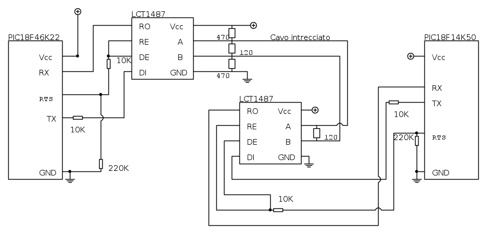

Ciao a tutti, sono riuscito finalmente a completare la connessione con gli ltc1487 e ora sembra funzionare bene, però mi sono accorto che le resistenze da 10K tra PIC e transceiver sono necessarie, anzi per non avere problemi ho dovuto anche aggiungere delle resistenze in pull-down per il consenso RTS.
Io ho fatto così con quello che avevo:
Grazie ciao Ivo
