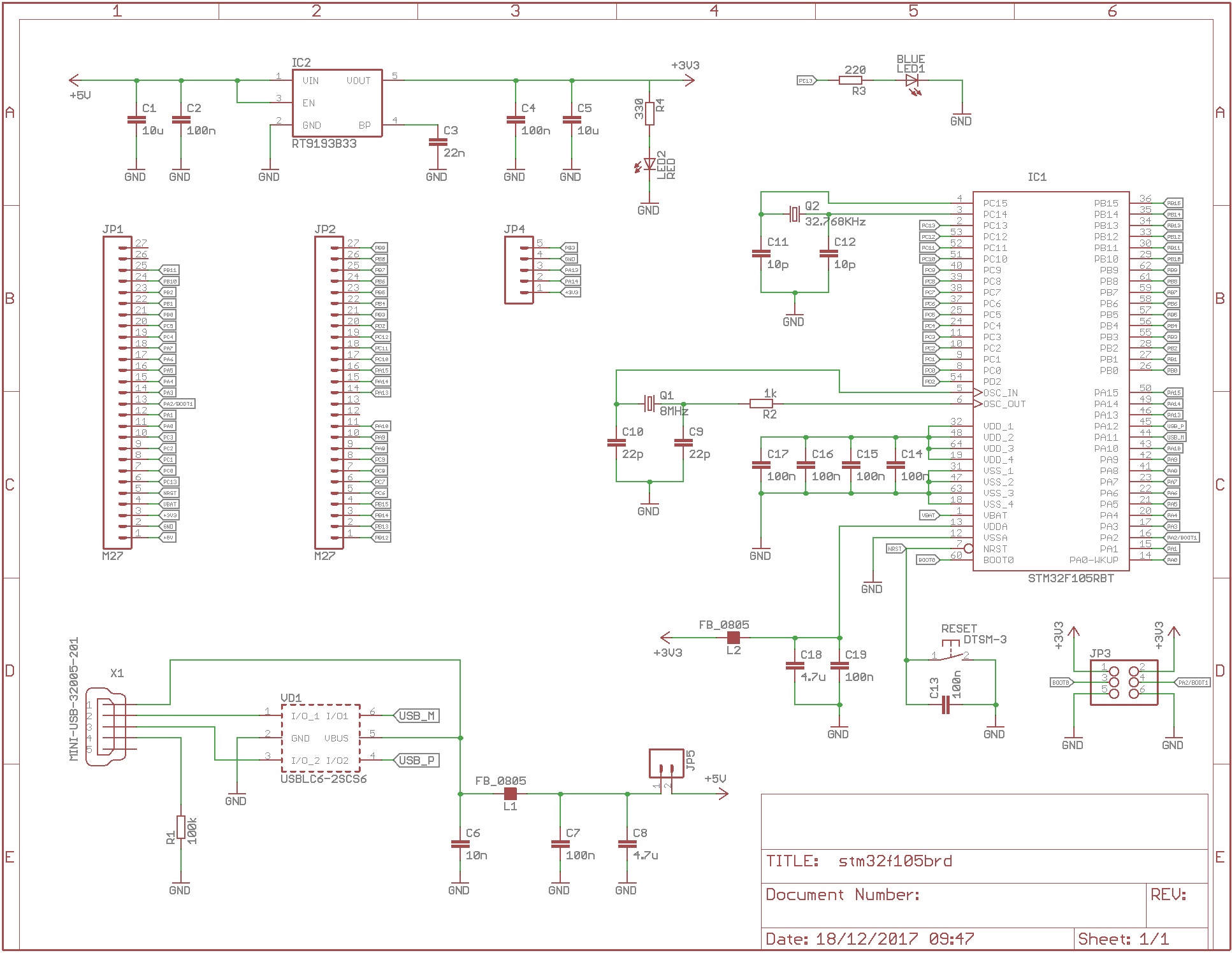

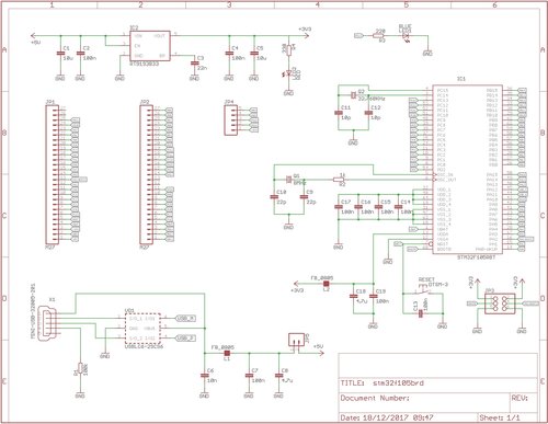

Ciao a tutti,
Avrei bisogno di un parere ed un eventuale collaborazione:
Qualche tempo fa ho buttato giu uno schema per realizzare una modulo per breadboard STM32F105RB, un micro con 64pin LQFP. Ho preso come come spunto la scheda cinese minimale con STM32F103C8T6 ma ho apportato qualche miglioria, come il soppressore ESD sulla porta USB.
Ho visto che in commercio di moduli da breadbord STM32 con package a 64 pin non ce ne sono.

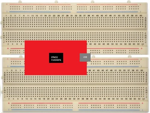

pensavo che si poteva realizzare il PCB in modo da metterlo a cavallo di 2 strisce di breadboard. Più o meno come in questo disegno qui:
Tutti i componenti li ho trovati su aliexpress a circa 10€ comprensivi di 2 stm32f105rbt6... c'è solo da aver pazienza che arriva il materiale.
I componenti sono SMD ma penso anche a mano non dovrebbero esserci grossi problemi. i resistori ed i condensatori sono con package 0805.
Il PCB si dovrebbe far realizzare da qualche service, visto che per contenere le dimesioni occorrono fori metallizzati e piste belle strette... sempre su aliexpress ho visto prezzi stracciati.
il controllore "mi pare" che è compatibile come pinout con la serie F103 e F107, quindi con lo stesso PCB si potrebbero realizzare moduli diversi.
Il mio problema è lo sbroglio del PCB: Purtroppo non ho tempo da dedicare a questo progetto e chissà quando potrò metterci mano!
Quello che chiedo ai più esperti è se lo schema è valido oppure ci sono errori.
Se qualcuno ha tempo di sbrogliare il circuito sarò lieto di condividere lo schema (Eagle)... altrimenti credo non verrà mai realizzato.
Se la cosa funziona vorrei rendere pubblici schema e PCB cosi ognuno potrebbe realizzare il PCB.
Immagine

La nuova versione ,di cui parli, potrà essere inserita sul breadboard?

pusillus ha scritto:La nuova versione ,di cui parli, potrà essere inserita sul breadboard?
Dipende da quanto diventa larga, se non in una in due affiancate certamente
