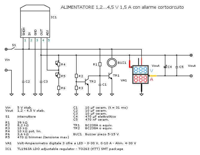

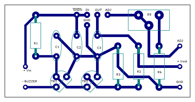

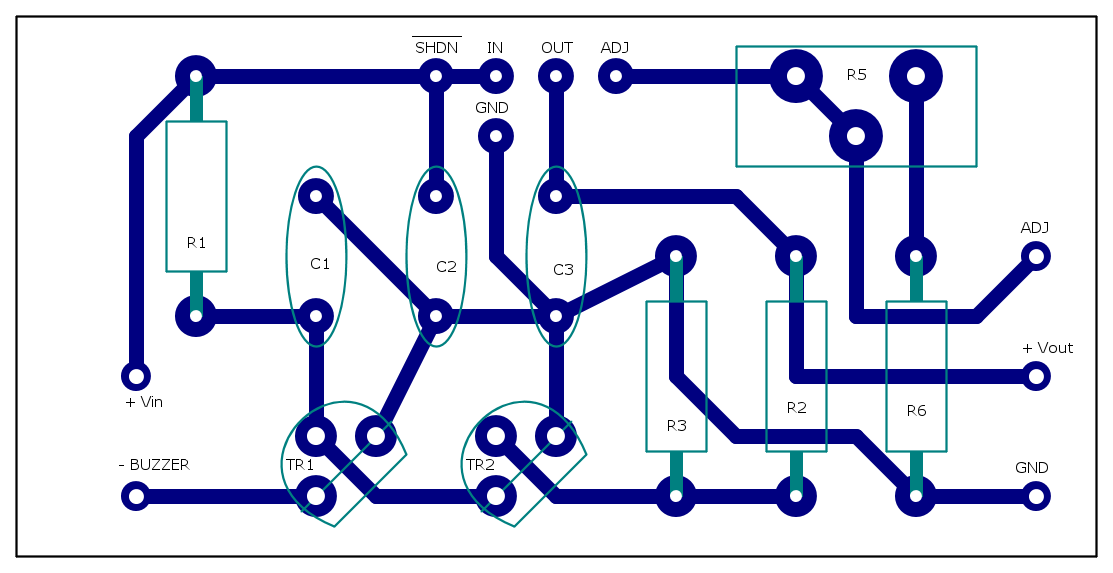

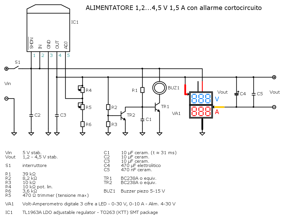

Per un circuito semplice io ho usato vantaggiosamente Fidocadj.
Quando si disegna il PCB basta ricordarsi di impostare nel menù
File -> Options -> Drawing -> Grid Width = 20
(al posto di 5 che è il valore di default).
In questo modo la griglia viene impostata a 1/10 di pollice, cioè 2,54 mm, che è il comune passo delle millefori.
Ecco per esempio un piccolo alimentatore che ho realizzato utilizzando Fidocadj sia per lo schema di principio che di montaggio su millefori, dove ho saldato la maggior parte dei componenti:
Circuito su millefori
L'alimentatore in funzione
