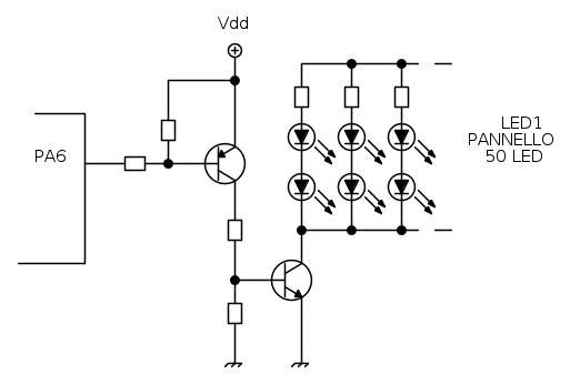

Infatti supponiamo che abbia un programma enorme dove questo cacchio di LED viene acceso e spento un casino di volte, in un casino di posti in giro per il programma.
Ora sfiga vuole (perché se la fortuna è cieca la sfiga ci vede benissimo :mrgreen: ) che devo cambiare pin e, invece di pilotarlo direttamente, devo accendere un pannello che di led ne monta 50 ma devo usare un PNP perché l' uscita della porta non mi permette di pilotare direttamente il transistor di potenza. ||O ||O ||O
Bada bene che questo non è il classico caso limite ma queste cose succedono sempre. :(
Se ho usato questo sistema in un paio di minuti ho risolto tutto semplicemente modificando le tre funzioncine delle balle in:
Codice: Seleziona tutto
void LED1on(void)
  PORTA = PORTA & 0xBF;
void LED1off(void)
  PORTA = PORTA | 0x40;
void LED1init(void)
  DDRA = DDRA | 0x40;
  // Spegne il LED
  LED1off();
Spero di aver chiarito il concetto che riassumo brevemente: fregatene di come fare ad accendere o spegnere i bit, usa il sistema più semplice ma scrivi le funzioni per non ritrovarti poi nei casini se devi cambiare qualcosa a programma finito.
