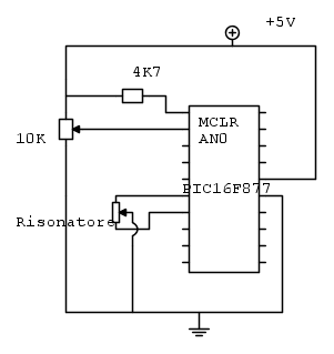

Messaggioda Foto Utentedensha » 20 set 2013, 17:31
c1b8 ha scritto:Bisogna dire che 32MHz sono un po' troppi per quel PIC...
Riesci a fare uno schema con FidoCadJ di quello che stai provando e postarlo?
Eccolo qui.
PS: ovviamente infinitamente grazie per la pazienza!

[15] Re: PIC16F877 + Potenziometro + PWMout: in alto mare
Messaggioda Foto Utentec1b8 » 20 set 2013, 17:55
Solo per chiarezza:
- i pin 12 e 31 (entrambi) sono collegati al negativo di alimentazione
- i pin 11 e 32 (entrambi) sono collegati al positivo di alimentazione
- i pin collegati al risonatore sono il 13 e 14
- il risonatore è fisicamente molto vicino al PIC
Ti chiedo questo perché dallo schema non è molto chiaro.

[16] Re: PIC16F877 + Potenziometro + PWMout: in alto mare
Messaggioda Foto Utentedensha » 20 set 2013, 23:23
c1b8 ha scritto:Solo per chiarezza:
- 12 e 31 li ho messi in corto
- 11 e 32 li ho messi in corto
- il risonatore è correttamente posizionato e dista appena un foro dal pin del micro
Hai decisamente ragione: ho dovuto fare lo schema in pochissimo (avrei fatto prima a fotografare il tutto :mrgreen: )

[17] Re: PIC16F877 + Potenziometro + PWMout: in alto mare
Messaggioda Foto Utentedensha » 23 set 2013, 11:17
Un post veloce per dire che ho risolto il problema e in maniera decisamente banale: come infatti sospettavo dall'inizio, non avevo impostato correttamente i registri per la modalità di oscillatore di mio interesse.
E' bastato aggiungere il pragma:
Codice: Seleziona tutto
#pragma config FOSC = XT
e tutto ha preso a funzionare correttamente. Il PWM in uscita dal micro va dallo 0% al 99.6%.
Obiettivo della giornata è ora portarlo fino al 100% :D

[19] Re: PIC16F877 + Potenziometro + PWMout: in alto mare
Messaggioda Foto Utentec1b8 » 23 set 2013, 11:31
E pensare che i fuses erano la prima cosa che si era detto di verificare :D :ok:
Per avere il 100% del PWM devi impostare non solo il registro CCPR1L (con i bit più significativi della conversione ADC), ma anche i bit 4 e 5 del registro CCP1CON (con i bit meno significativi).

[20] Re: PIC16F877 + Potenziometro + PWMout: in alto mare
Messaggioda Foto Utentedensha » 23 set 2013, 14:06
c1b8 ha scritto:E pensare che i fuses erano la prima cosa che si era detto di verificare :D :ok:
Altro cosa su cui prestare attenzione è la frequenza del PWM che determina quanti bit di risoluzione per il Duty Cycle puoi utilizzare.
Risolto anche quest'ultimo problema settando correttamente PR2.
