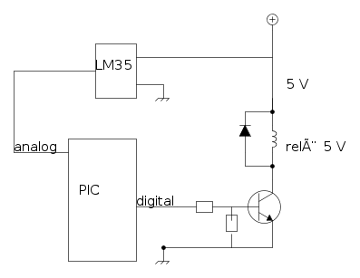

Ho collegato al pierin la sonda LM35, e tramite lo ADC riesco perfettamente a leggere la temperatura. Il problema, è che se attacco alla stessa alimentazione del pierin un rele', crea tantissimi disturbi e la temperatura inizia a segnare valori senza senso.
Ho provato a mettere un condensatore in parallelo fra i pin di alimentazione dello lm35 ma non cambia nulla.
Esistono altre soluzioni?

Potresti far vedere lo schema elettrico completo di tutto il circuito?
Come l'hai collegato il relè? Hai messo il diodo di ricircolo?

Comunque si, il rele ha il diodo di ricircolo. Non so se può essere d'aiuto, ma il relè comanda una presa sotto tensione di rete(220 V). E' collegato tramite un transistor al pin di controllo del PIC.

Scusate il ritardo, ecco lo schema:
Il rele' comanda una presa sotto tensione di rete 220 V.
Grazie a tutti! :)

crovax ha scritto:Il rele' comanda una presa sotto tensione di rete 220 V.
Qua sta il problema...Non è il relè che da problemi ma, chi è collegato sul contatto di quest'ultimo.
Il sensore di temperatura e il relè, a che distanza sono uno dall'altro?

Circa un metro di distanza. Ma i contatti della tensione di rete del relè, non dovrebbero essere perfettamente isolati dal resto? o.O

Esiste però l'accoppiamento di tipo induttivo: corrente alternata-> flusso magnetico alternato-> tensione indotta-> disturbo sulla tensione letta
Per essere sicuri sicuri, puoi verificare la "costanza" dei valori letti sull'ADC con il carico a 220 V scollegato dal relè?

Effettivamente mi sa che ci hai azzeccato!
Senza il carico a 220 V, la misura della temperatura è perfetta, è praticamente costante, oscilla ogni tanto del mezzo grado di accuratezza.
Appena collego il carico al relè invece, inizia ad impazzire! Oscilla anche di 30gradi!! O_O
