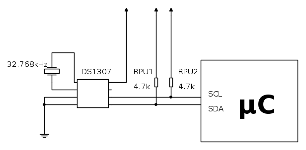

Ciao!
Vi volevo chiedere una mano per quanto riguarda la comunicazione su I2C tra un PIC16F1789 e un DS1307...
Il codice che ho scritto (e un po' copiato in giro... :mrgreen: ) è questo:

i collegamenti tra il PIC e l'IC sono questi:
Il problema è che non c'è alcun segnale sul pin SCL (RC3) e quindi il PIC non riesce a leggere il DS1307... Io pensavo ad un problema di priorità sulle funzioni del pin in questione... Però guardando il ds a me sembra di aver configurato tutto correttamente...

Ciao Foto Utentephase, limitando al momento la risposta al problema che indichi ti suggerirei di verificare se, nell'ambito del tuo codice, il pin SCL viene e rimane configurato come input; stando a quanto si vede, da una superficiale lettura, non sembrerebbe diversamente configurato:
Codice: Seleziona tutto
void I2CInit(void)
   TRISCbits.TRISC3 = 1;   /* SDA (RC4) and SCL (RC3) as input pin */
   TRISCbits.TRISC4 = 1;
Lo scrivo per evitare eventuali equivoci ma immagino che tu sappia che la linea SCL, per il Master (ovvero per il tuo microcontrollore), è un output cioè una uscita; tale deve essere proprio per generare il clock di riferimento del bus.
Anche dovessi aver scritto quella che a te pare una ovvietà ti suggerirei di controllare la configurazione.
Non ho letto il codice e comunque presumo che le librerie alle quali ti appoggi prevedano la gestione dell'SCL da parte del modulo periferico.
Facci sapere.

Da quello che ho capito, dalle note applicative della microchip viene sempre indicato che la linea SCL e SDA devono essere configurate come input, nella nota viene detto
Finally, before selecting any mode, the SCL and SDA pins must be configured to inputs by setting the appropriate TRIS bits. Selecting an mode by set-ting the SSPEN bit (SSPCON1<5>), enables the SCL
and SDA pins to be used as the clock and data lines in mode. A logic "1" written to the respective TRIS bits configure these pins as inputs
Non mi appoggio a librerie della microchip ma tutto quello che sto usando è quello che ho scritto nel primo post, e il programma si basa sulla periferica mssp del micro.
Per osservare il comportamento del pin scl ho usato un oscillospio.

Credo d'avere trovato quello che potrebbe essere un errore ...
SSPCON1 = 0x08;         /* SSPEN = 1, I2C Master mode, clock = FOSC/(4 * (SSPADD + 1)) */
perché invece dovrebbe essere ...
SSPCON1 = 0x28;         /* SSPEN = 1, I2C Master mode, clock = FOSC/(4 * (SSPADD + 1)) */
A pagina 352 del datasheet si trova la conferma di quanto sopra.
Il valore è disallineato rispetto al commento.

Il codice è questo:
SSPADD = 0x13;          /* 100Khz @ 8Mhz Fosc */
SSPCON1bits.SSPEN = 1;
hai ragione che il modulo ssp non lo abilito subito... ma due righe dopo lo abilito a parte... ho fatto così per renderlo più immediato, ma equivale a scrivere SSPCON1 = 0x28 :(
Grazie mille comunque per l'aiuto ;-)

E' vero, anzi è un fatto e mi era sfuggito.
phase ha scritto:Grazie mille comunque per l'aiuto
... che non ha dato una soluzione.
Come mi è sfuggita questa, potrebbe mancare anche qualcosa di necessario e non ancora rilevato; gli darò ancora un'occhiata.
Per ora, escludendo un errore a livello di configurazione, potrei pensare che:
i) inavvertitamente, per l'SCL, sul micro, ti sei collegato ad un altro pin,
ii) il time keeper che stai utilizzando è difettoso e ti "tiene" agganciato a livello basso il segnale di clock generato dal micro.
