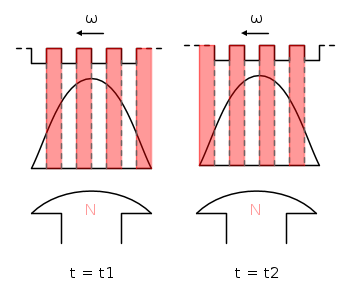

Come da titolo qualcuno saprebbe indicarmi qualche fonte per argomentarmi sull'argomento?

Ciao, innanzitutto provo a darti qualche informazione in base a quello che ricordo dal corso di macchine elettriche...
Nella figura sottostante ho riportato l'andamento teorico (sinusoidale) della distribuzione del campo induzione magnetica prodotto da una scarpa polare (macchina a poli salienti) evidenziando in rosso le regioni nelle quali si assiste ad un "indebolimento" di detto campo a causa della presenza delle cave ( percorso a maggiore riluttanza)...
Durante la rotazione del rotore,passando dall'istante t1 a quello t2, le regioni ad indebolimento di campo si alternano tra loro causando la nascita di correnti parassite in seno alla scarpa polare. Per ridurre questo effetto indesiderato, causa di perdite di energia con conseguenti innalzamenti localizzati di temperatura,si effettua la laminazione delle espansioni polari.
Se vuoi approfondire la tematica, ti consiglio i seguenti testi:
[1] "Electrical Machines" - Ivanon, Smolensky - MIR;
[2] "Electrical Machines" - Kostenko, Piotrowsky - MIR
Spero di esserti stato di aiuto... O_/
