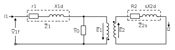

Buongiorno a tutti,
per un motore asincrono volevo calcolare la reattanza secondaria di dispersione, nota la geometria delle cave dove sono inserite le barre. Ahimè ho a che fare con cave chiuse di forma trapezia a base e cima chiuse da una semicirconferenza. Dato che le coppia massima del motore è funzione delle reattanze di disersione, la stima di tale reattanza è importante per la valutazione delle prestazioni corrette. Qualcuno utilizza il femm per fare tale calcolo? una formula che tenga conto di questo tipo di geometria? Grazie
Tenendo conto dell’accoppiamento magnetico tra il circuito statorico e quello rotorico; essendo E2 variabile con lo scorrimento, anche il rapporto di trasformazione dipenderà da s(scorrimento); l’impedenza secondaria (rotorica) Z(segnato) = R2 + jX2ds che tiene conto della resistenza e della reattanza di dispersione di ogni fase rotorica. Il valore della reattanza X2ds dipende dallo scorrimento, si ha infatti:
\[X2ds=2\pi  fr L2d=2\pi sf L2d=s2\pi f L2d\]
Indicando con \[X2d=2\pi f L2d\] il valore della reattanza per s=1, si ricava X2ds = sX2d e l'impedenza secondaria diventa: \[\vec Z2s=R2+jsX2d \]
