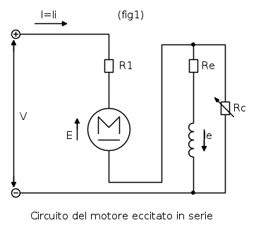

quindi la curva a potenza costante si ottiene solo variando la corrente di eccitazione, per esempio con un reostato in parallelo all'induttore che richiami parte della corrente totale assorbita, la quale resterà costante. Posso quindi affermare che tale curva non è ottenibile senza una regolazione?
grazie Stefano
Esatto.
In questo caso (fig.1) si ha I = Ii e la corrente di eccitazione, considerando il reostato di campo, è una frazione di quella di carico, ricavabile con l’applicazione del partitore di corrente e dipendente dalla resistenza Rc inserita:
\[Ie=I\frac{Rc}{Re+Rc}=KcI\]

grazie mille stefano!!! sei stato molto chiaro. per ottenere quell'iperbole devo comunque effettuare una regolazione, non puó essere una caratteristica intrinseca del motore.
