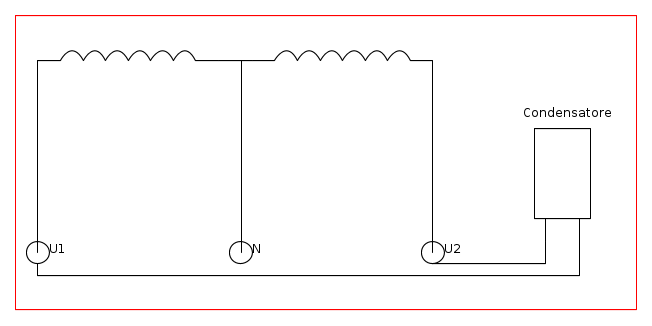

Salve, mi sono ritrovato un motore di un compressore datato, dalla morsettiera escono 4 fili 2 sono verdi 2 sono rossi tra cui una coppia (Rosso-Verde) sono uniti, vicino si trova un condensatore.
Vorrei sapere come ricollegare il motore alla rete monofase??
Grazie per l'aiuto :D

se possibile ti conviene fare una foto alla morsettiera.
Quella coppia potrebbe fare capo al condensatore.

Ciao, grazie i fili escono direttamente dall'avvolgimento non vedo morsettiere forse in passato aveva una ma ora.....comunque ripeto ora vedo un filo verde , uno rosso , ed uno rosso+verde uniti..."diciamo sono 3 coppie"
Anche io penso che i fili uniti erano sul condensatore ma non vorrei fare danni ecco perché chiedo :?

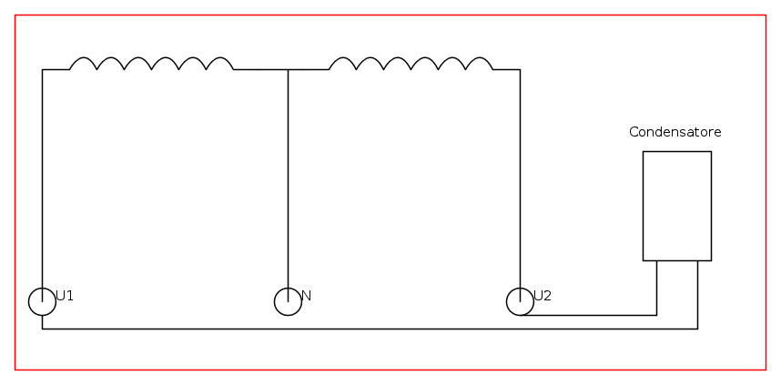

Lo schema del motore monofase e' questo:

appena rientro in garage provo così ti faccio sapere il risultato.

prima di dare tensione, puoi provare ad eseguire delle misure ohmetriche ai capi delle coppie di conduttori,e se ne hai modo verificarne anche il valore di isolamento, e poi postare i risultati.

Ciao Stefano, volevo informarti motore partito con il tuo schema :ok:
