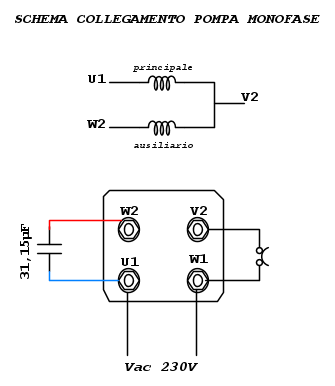

Buongiorno a tutti
ho comprato un motore dab k 45/50 M.
Il motore è monofase però è arrivato senza presa elettrica.
Ho fatto i collegamenti però non riesco ad allegare la foto.
Ci sono quattro morsetti W1-U1 a destra e V2-W1 a sinistra U2e V1 al centro sono vuoti non ci sono i morsetti
io ho collegato i tre fili della presa così:
cavo giallo verde in alto a detra ( sotto una vite)
cavo blu in basso a sinistra (U1)
cavo marrone in basso a destra (V1)
é giusto?
Grazie a tutti

Salve allego la prima foto con i collegamenti che ho fatto io (il cavo grigio e quello della presa elettrica)
La seconda è lo schema posto sotto il coperchio.
Resto in attesa di una conferma, non vorrei bruciare il motore nuovo.
Speriamo bene
Grazie a tutti:ok:

Non e` che si veda molto con foto cosi` piccole e con aloni da flash.
Ma almeno chiarisci una cosa: dove sono collegati i conduttori del motore? Del condensatore? e del cavo di alimentazione?
La terra almeno sembra corretta. Ma hai usato un capocorda ad occhiello sotto la vite? E` piu` che consigliabile.
Re: Collegamento motore monofase
MessaggioInviato: 27 giu 2016, 1:05
da claudiocedrone
:-) Ma quei morsetti a serraggio indiretto dove hai collegato i conduttori del cavo di alimentazione li hai aggiunti tu o erano già posizionati in quel modo nella morsettiera su U1 e V1 ? Il resto del cablaggio era già presente :?: O_/

da Andrea8484
Sale
io ho collegato il caso dove eranu presenti i serraggi.

Buongiorno allego foto più grandi.
Cerco di essere più chiaro in modo da fornirvi tutte le indicazioni:
Appena arrivato il motore aveva già i seguenti collegamenti motore:
W2 cavo rosso (in alto a sinistra)
V2 cavo bianco (in alto a destra)
U1 cavo blu (in basso a sinistra)
W1 cavo nero (in basso a destra)
Il cavo nero di uscita a sinistra si dirige verso il condensatore.
Su U1 e W1 (in basso) erano presenti già quei 2 serraggi perciò ho supposto che dovevano essere inseriti in queste due posizioni i cavi della presa (però non ne sono sicuro)
Perciò ho collegato il cavo blu della presa in U1 e il cavo marrone in W1
Per fare i collegamenti non ho usato un capocorda sotto la vite.........sono necessari?
Spero di essere stato il più chiaro possibile.
MessaggioInviato: 27 giu 2016, 8:09
da Candy
È tutto corretto. Solo una domanda: a cosa fanno capo i due conduttori neri?

Ecco il collegamenti dei cavi neri.
Non ho ben capito cosa sia e a cosa serva.
