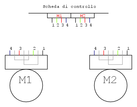

Vorrei sapere se esiste un modo per verificare che dal circuito di pilotaggio fuoriesca il segnale corretto.
Praticamente ho un motore passo passo che non si muove, vorrei capire se il problema è il motore, il cablaggio che arriva al motore o il segnale..
Il motore ha un connettore ad 8 poli, 4 arrivano dal cablagio principale e altri 4 sono ponticellati tra loro.

Ho provato a testare il cablaggio pin to pin e sembra ok.
Il motore girato a mano si muove liberamente, ma quando do il via non succede nulla.
Ho provato a misurare la tensione, su una fase addirittura mi restituisce 38v, non credo sia un valore corretto per quel motore.
Il motore di per se credo funzioni bene però, lo dico perché per prova ho invertito il cablagio per collegarlo ad un'uscita dove c'è un altro motore, e se lo collego li gira senza problemi.. quindi credo che sia un problema del driver che dovrebbe pilotare questo motore, ma non so di preciso se sia possibile tentare una riparazione o un intervento... La scheda in questione comanda 2 motori contemporaneamente.. un'uscita funziona, l'altra dove c'è collegato questo motore a mio avviso no, ma non so come fare la prova del 9.

Ho fatto un piccolo schema per cercare di spiegare meglio la situazione
Le fasi dovrebbero trovarsi tra i pin 1-2 e 3-4 , ma posso semplicemente misurare col tester se c'è tensione, o essendo dei motori stepper avrei valori approssimativi?
