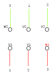

Mi hanno portato un motore asincrono monofase/trifase con la morsettiera del Triangolo-Stella evirata.
Ho solo i sei cavi dei tre avvolgimenti che escono dallo statore.
Sono tre cavi rossi e tre verdi.
Una volta individuati gli avvolgimenti devo tenere presente qualcosa su come far seguire gli avvolgimenti sulla morsettiera o li metto random secondo la canonica configurazione?
Comunque sia il motore lavorerà solo in monofase 240 V.
Scusate ma questo non è proprio il mio settore!

non hai praticamente i dati di targa, quindi dopo avere individuato gli avvolgimenti li colleghi a triangolo aggiungendo il condensatore e vedendo cosa succede
Immagine
(Qui c'era un mio commento sbagliato, che ho cancellato. Scusate, Mario Maggi)
edit
alimentazione ~230 V su R-S e condensatore su S-T
se vuoi invertire la rotazione sposti un polo del condensatore (da S a R)

"l'ordine" è quello con cui attesti gli avvolgimenti sulla basetta a sei terminali
lo fai in modo da realizzare il triangolo senza incrociare i ponti in rame :mrgreen:
alla fine dopo che hai disposto gli avvolgimenti sulla basetta a che ti serve l'ordine se poi la terna la intesti come capita?
Allora, i fili rossi e verdi sarebbero: un colore, il principio e l’altro fine. Per essere sicuri di quello che dico, devi provare con il tester se c’è continuità provando fili rossi tra loro non dovresti trovare nulla. Ora metti un puntale sul filo rosso e con l’altro puntale cerca nei fili verdi, ti darà continuità con un solo verde, così hai trovato una copia, fai la stessa cosa con gli altri fili.
Ti conviene collegare a caso i tre fili rossi sui terminali di sotto in morsettiera, poi metti i puntale sul morsetto U1 quando trovi la copia con l’altro puntale, il filo trovato lo metterai su U2 poi fai V1 con V2 e W1 con W2, come lo schema che posto in fidocadjai.
