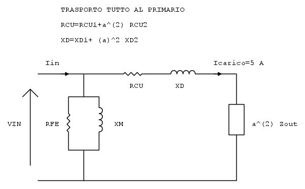

Ho pensato di fare cosi, per la prima domanda: Calcolo potenza dissipata da RCU
1)Effettuo la prova in cortocircuito
- Secondario cortocircuitato;
- Vcc al primario con I1n che scorre al primario.
2)Calcolo RCU (resistenza del rame) come:
Pcc=RCU * (I1n)^(2) --> formula inversa e ricavo RCU (ovviamente ricavo la corrente nominale al primario dal rapporto tra la potenza nominale e la tensione nominale al primario)
3) Considero che RCU è attraversata dalla corrente sotto carico 5 A poiché considero tale circuito, trasportando tutto al primario :
4)Calcolo PCU=RCU*Icarico^(2)
Questo ho pensato per la prima domanda.

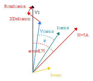

Per la seconda domanda, non ho idea come impostare.
