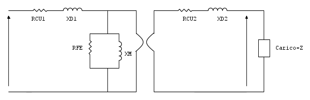

Buongiorno a tutti, volevo postarvi un esercizio che ho svolto e ho da colmare un dubbio.
L'esercizio è questo:
Determinare il modulo della corrente di magnetizzazione I_M.
Determinare il rendimento effettivo quando opera nelle condizioni di carico indicate.
DATI DI TARGA:
Potenza nominale=150 kVA
\frac{V1_n}{V2_n}=\frac{5000V}{250V}
frequenza=50 Hz
PROVA A VUOTO : Ic_a=1 A, Pc_A=300 W
PROVA IN CORTOCIRCUITO:Vcc=150 V,Pcc=480 W
Potenza assorbita dal carico Pout=110 kW
cos\phi=0.90 (rit)
Inizio a determinare la corrente di magnetizzazione.
PASSO 1:
Il circuito iniziale è questo:
Ricavo innanzitutto la resistenza del ferro Rfe e la reattanza di magnetizzazione X_M come:
Rfe=\frac{V1_n^{2}}{Pca}=83,3 k\Omega e X_M=\frac{Rfe}{tg\phi_ca}=5,1 k\Omega

Ricavo poi la resistenza del rame Rcu e la reattanza di dispersione X_D , ovviamente prendo in considerazione il circuito a \Gamma ove Rcu=Rcu_1+a^{2}Rcu_2 e X_D=Xd_1+a^{2}Xd_2 , ricavati grazie alla formula del trasporto d'impedenza.
Quindi ritornando al calcolo, avremo:

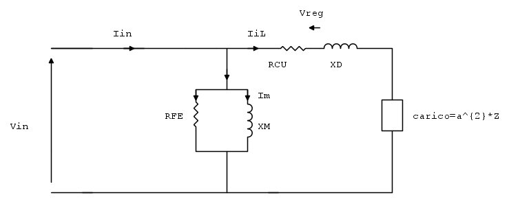

PASSO 2:
Finalmente posso costruire il circuito a \Gamma
Circuito che si ottiene trasportando tutto al primario, supponendo che ai capi del carico vi sia la tensione nominale V1_n, attraversato da una corrente di lavoro Ii_L.
Possiamo dire anche che:
Zcc=Rcu+jXd
Yca=\frac{1}{Rfe}+j\frac{1}{X_m}
Effettuo LKT alla maglia e ricavo che: Vin=Vreg+V1_n.
Bisogna determinare la tensione di regolazione Vreg ai capi di Zcc .
La ricaviamo come: Vreg=Zcc*Ii_L
Per ricavare Vreg, bisogna ricavare la corrente di lavoro che scorre per Zcc e per il carico, quindi sfruttando le informazioni del carico, abbiamo che:
Ii_L=\frac{Pout}{V1_n*cos\phi}
Da qui posso adesso ricavare la corrente di magnetizzazione come:
I_M=\frac{Vin}{jX_M}
Fin qui non ci siamo problemi.

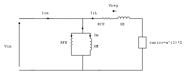

CALCOLO DEL RENDIMENTO EFFETTIVO
Il rendimento effettivo lo determino come:
\eta eff=\frac{Pout}{Pout+Pfe+Pcu}
Ove:
Pcu=Rcu*(Ii_L)^{2}
Pfe=\frac{Vin^{2}}{Rfe}=\frac{(Vreg+V1_n)^{2}}{Rfe}
Pout=dato del problema.
In alcuni casi chiede di determinare il rendimento convenzionale.
Qui mi sorge il dubbio:
Il rendimento convenzionale a differenza del rendimento effettivo, viene determinato grazie ai dati ricavati dalla prova a vuoto e dalla prova in corto, quindi nel caso dovessi determinarlo, dovrei fare in questo modo:
\eta conv=\frac{Pout}{Pout+Pca+Pcc}
Sfruttando quindi direttamente i dati del problema.
E' sbagliata questa osservazione? Va bene il calcolo del rendimento effettivo?
Grazie in anticipo. O_/

Quello che hai calcolato è il rendimento convenzionale, non effettivo.
Quello effettivo deve essere ricavato dalle misure wattmetriche delle potenze in ingresso ed in uscita
Re: Trasformatore monofase-Calcolo corrente e rendimento
MessaggioInviato: 3 set 2017, 18:42
da Carlo1
Quindi come dovrei fare? Dal punto di vista di passaggi per determinarlo.
MessaggioInviato: 3 set 2017, 19:46
da admin
In nessun modo evidentemente! Devi avere il valore delle misure wattmetriche, che non hai. E' semplicemente sbagliata la domanda: quello che puoi calcolare è solo il rendimento convenzionale nelle condizioni specificate.
