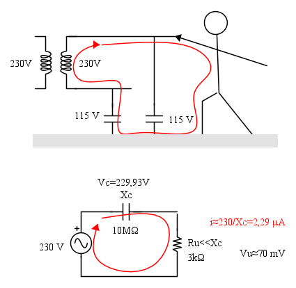

Buongiorno, come da titolo vorrei avere alcuni chiarimenti sul trasformatore di isolamento e sui trasformatori in generale.
1) Perché esiste una differenza di potenziale tra i due terminali del secondario, ma non tra un terminale e la terra? Ho letto che si tratta di isolamento galvanico, ma l'espressione non mi dice niente. Potreste spiegarlo come fenomeno fisico?
2) Perché il primario del trasformatore di isolamento è collegato a terra?
3) Perché il rapporto delle spire nel trasformatore di isolamento è uguale a 1?

Ringrazio per la disponibilità mostrata, ma i dubbi non si chiariscono, anzi crescono. Cerco di ricapitolare ed esprimere in maniera più chiara ciò che mi confonde.
1) Avevo scritto che non esiste una differenza di potenziale tra morsetto del secondario e terra, perché da come la vedo io è l'unica spiegazione possibile del fatto che un contatto tra morsetto e terra non crei corrente. Ora se una differenza di potenziale c'è, come dice Dario, allora c'è un grossissimo problema, perché abbiamo una resistenza (il corpo dell'operatore) ed una tensione (la rispettiva differenza di potenziale), quindi ci dovrebbe essere corrente. Come è possibile che non ci sia?
2)La domanda sul collegamento del primario a terra e sorta dal fatto che tra tutti gli esempi di trasformatori visti come circuiti simbolici, nel caso del trasformatore di isolamento era indicato espressamente un collegamento a terra. Il dubbio che mi è venuto su tale collegamento è se fosse condizione necessaria alla proprietà di isolamento
3) Per quanto riguarda il rapporto di spire, ero già a conoscenza del fatto che tale rapporto comportava la stessa tensione del primario nel secondario. La domanda voleva essere "Il rapporto spire uguale 1 è necessario affinché ci sia isolamento oppure si può avere un trasformatore di isolamento con rapporto spire 1:n con n>>1?"
Chiedo umilmente ulteriori chiarimenti ove ci sia ancora la vostra disponibilità

NicoNicoNi ha scritto:1) Avevo scritto che non esiste una differenza di potenziale tra morsetto del secondario e terra, perché da come la vedo io è l'unica spiegazione possibile del fatto che un contatto tra morsetto e terra non crei corrente. Ora se una differenza di potenziale c'è, come dice Dario, allora c'è un grossissimo problema, perché abbiamo una resistenza (il corpo dell'operatore) ed una tensione (la rispettiva differenza di potenziale), quindi ci dovrebbe essere corrente. Come è possibile che non ci sia?
C'è un potenziale, ma non è definito, è solo il risultato delle piccole capacità tra primario e secondario e tra secondario e terra
Un eventuale operatore che entri accidentalmente in contatto con il secondario sarebbe attraversato da una corrente pari al potenziale (che non si può sapere quanto sia a priori) diviso l'impedenza del corpo in serie alla reattanza capacitiva delle capacita che dicevo, che essendo molto piccole questa corrente è irrilevante.
In altre parole, se viene misurata con l'oscilloscopio*, c'è una differenza di potenziale, ma la sua impedenza d'uscita è così alta da rendere la corrente trascurabile.
Diverso sarebbe se uno dei due rami del secondario fosse connesso a terra, in questo caso avremmo una fase e un neutro entrambi con una bassa impedenza riferita a terra, perciò un contatto fase-terra sarebbe pericoloso
*) un voltmetro analogico misurerebbe 0 volt

Già ti hanno risposto esaurientemente.
Per il punto 1 puoi considerare questa schematizzazione
