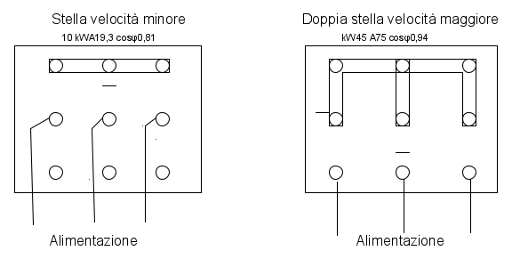

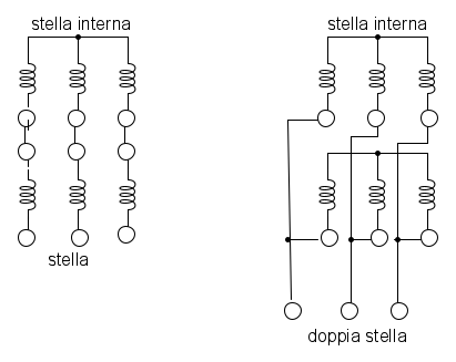

Buongiorno a tutti,
essendo fresco di iscrizione al sito, spero di non aver sbagliato sezione per l'apertura di questo argomento.
Mi trovo a dover progettare una partenza motore per un vecchio MAT della Loher, avente i seguenti dati di targa:
415V Y/YY
19,3/75A
10/45kW
cosϕ 0,81/0,94
1465/2930 rpm
Purtroppo non ci sono indicazioni in merito alla connessione dei morsetti del motore (9 in totale), ma sul manuale della macchina sulla quale è montato viene indicato quanto segue:
Fase di start-up macchina (0-1500 rpm): MAT connesso a Y, avvolgimento 4 poli
Fase di accelerazione macchina (1500 - 3000 rpm): MAT connesso a Y, avvolgimento a 2 poli
Fase operativa macchina (3000 rpm): MAT connesso a YY, avvolgimento a 2 poli
I tre morsetti centrali sono in "corto" tra di loro, quindi immagino che siano connessi a Y internamente (si tratta quindi di uno dei due avvolgimenti, da capire se quello a 2 o 4 poli).
I sei morsetti rimanenti sono in "corto" a coppie, per intenderci: U1-U2, V1-V2, W1-W2.
Detto ciò, non mi spiego come possa essere eseguito un collegamento a doppia stella YY, non trattandosi di un motore con avvolgimenti tipo Dahlander (così fosse mi aspetterei che i 6 morsetti di cui sopra siano tutti in "corto", anche se con valori di impedenza differente in base a quali morsetti vengono usati per fare la misurazione).
Per non saper né leggere né scrivere io opterei per utilizzare due contattori differenti, uno utilizzato per alimentare l'avvolgimento a 4 poli, l'altro per alimentare quello a 2 poli (chiudendo a stella coi morsetti l'avvolgimento non collegato internamente).
Tuttavia, prima di procedere come sopra descritto, gradirei sentire il parere di qualche volenteroso che abbia voglia di darmi delucidazioni.
Grazie in anticipo e complimenti per il sito
