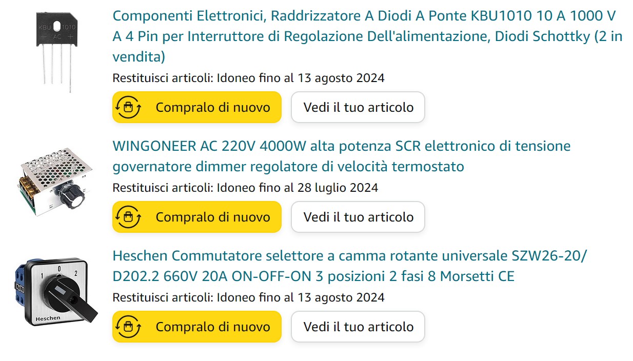

L'hai messa un po' troppo semplice la modifica.
Su che base hai scelto i 3 componenti che hai postato?
Per ora rimango dell'idea che la soluzione più semplice sia di riparare la scheda originale.

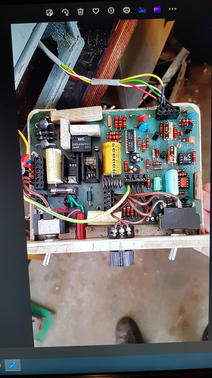

Puoi mettere qualche foto della scheda bruciata?
Dove l'hai mandata a riparare?
Fai anche una foto dove era montata.

i componenti mi sono stati consigliati dalla persona che ha cercato di riparare la scheda ( è un tizio che ripara schede per lavatrici e altri elettrodomestici) , che mi ha mandato anche uno schema di cui capisco poco .Allego le foto della scheda e dello schema elettrico

foto scheda

Con i componenti che hai acquistato, non riusciresti a farci niente .
La foto che hai fatto sulla scheda originale è come te l'ha resa? Ti ha detto qualcosa in merito?
Che difetto ti ha fatto, che poi hai tolto la scheda?
Sei disposto a spedirmela ? ( prov. di Pistoia )

il difetto è che non variava la velocita' e non funzionava la sicurezza, adesso che è tornata ha fatto "puf" e non va piu' niente , se vuoi te la posso spedire
Re: Tornio per metalli
MessaggioInviato: 16 lug 2024, 18:27
da srg
mi ha detto che molte tracce sono bruciate e che molti componenti non hanno scritti e le caratteristiche e comunque sono componenti vecchi
