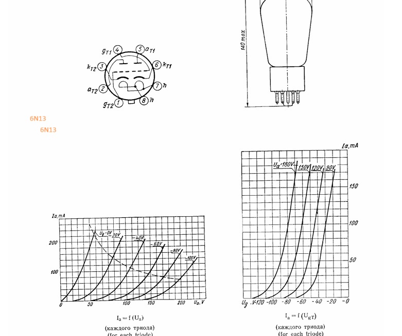

Si è così, sono 10 valvole per canale che hanno 2 triodi all'interno e messi in parallelo e a loro volta messe in parallelo, in pratica , schematicamente si ha un solo triodo formato da 20 triodi in parallelo.

Per quanto riguarda le tensioni e le correnti, per ora non ho fatto misure, ho riportato solo i dati che sono scritti sulle targhe dei componenti e il data-sheet della valvola che è una 6n13 russa.
Per fare queste misure potrei far funzionare il canale che è rimasto integro, ma prima volevo valutare meglio come lo hanno realizzato, perché non vorrei trovarmi costretto a sostituire i trasformatori con quelli più adeguati e vedere se anche gli induttori di filtro tra il 1° condensatore ed il secondo sono adeguati, senza fare presente, oltre ai costi, anche le prove di funzionalità .

Inoltre quelle valvole sono per regolatori in serie, magari la loro linearità è discutibile
Inoltre hanno una corrente nominale di 76mA
10 fanno 760mA
Ci staresti quasi comodo con 1A di uscita

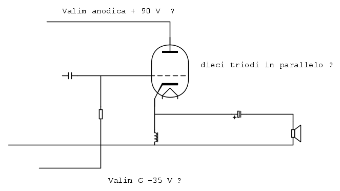

Messaggioda Foto UtenteMarcoD » 18 ago 2024, 16:40
Lo schema di principio è corretto ?
L'induttore è presente? O la corrente continua passa nella bobina dell'altoparlante?
Il punto di lavoro di un triodo è: Vak 90 V, Ia 76 mA,Vg = -35 V ?
Quanto è la resistenza dell'altoparlante 32 ohm ?
