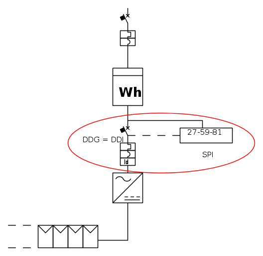

Sono alle prese con un impianto FV dotato di unico inverter con trasformatore di isolamento (30 kWp)
A valle dell'inverter ho inserito il DDG (dispositivo di protezione del generatore) ovvero un magnetotermico differenziale di Tipo A per disaccoppiare il lato di generazione da tutto ciò che sta a valle.
Per quanto riguarda il DDI (dispositivo di protezione interfaccia) mi sembra di ricordare che in caso di unico inverter posso far coincidere il DDG con il DDI
Posso quindi usare quel magnetotermico differenziale anche come DDI? In quel caso l'apertura verrebbe pilotata dal sistema di protezione interfaccia SPI?
Posto uno schema per chiarire la faccenda
P.S: il magnetotermico in alto lo uso come Generale.....non si capisce molto perché non ho attaccato nessuna utenza
