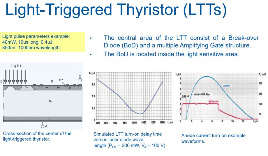

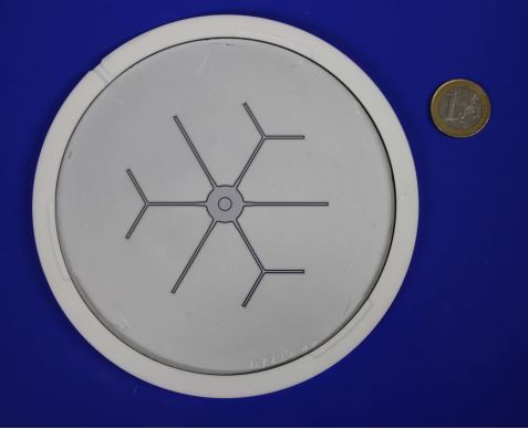

comunque non sapevo che esistessero tyristor da 8.5KV e da 1500A! Pastiglie da 10cm di diametro, addirittura con trigger a luce.
bello.

[15] Re: Linea ad alta tensione di potenza DC
Messaggioda Foto UtentePietroBaima » 24 lug 2019, 8:59
lelerelele ha scritto:addirittura con trigger a luce.
Bello sì, così si può portare una fibra ottica dal circuito di comando. Molto interessante.

lelerelele ha scritto:o tyristor da 8.5KV e da 1500A! Pastiglie da 10cm di diametro, addirittura con trigger a luce.
bello.
quelli da 1500 A sono per gli impianti "piccoli", come quelli Italiani od europei in generale.
Nei progetti belli grandi (cinesi, indiani, sudamericani), si è arrivati a 4500 A, con tiristori realizzati usando un diametro del wafer di 15 cm!

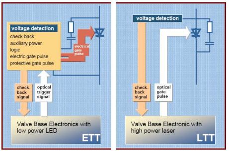

Nell'HVDC, viste le tensioni in gioco, la trasmissione dei comandi di firing verso i tiristori è sempre per via ottica. Tuttavia, nel caso si usino tiristori a comando elettrico (ETT), viene installato nella valvola un circuito che trasforma il segnale ottico (di bassissima potenza) in un segnale elettrico di accensione.
Nel caso di tiristori con comando a luce (LTT), ormai diventati lo stato dell'arte, è il segnale luminoso stesso (generato da laser di potenza significativa) ad accendere il tiristore.
