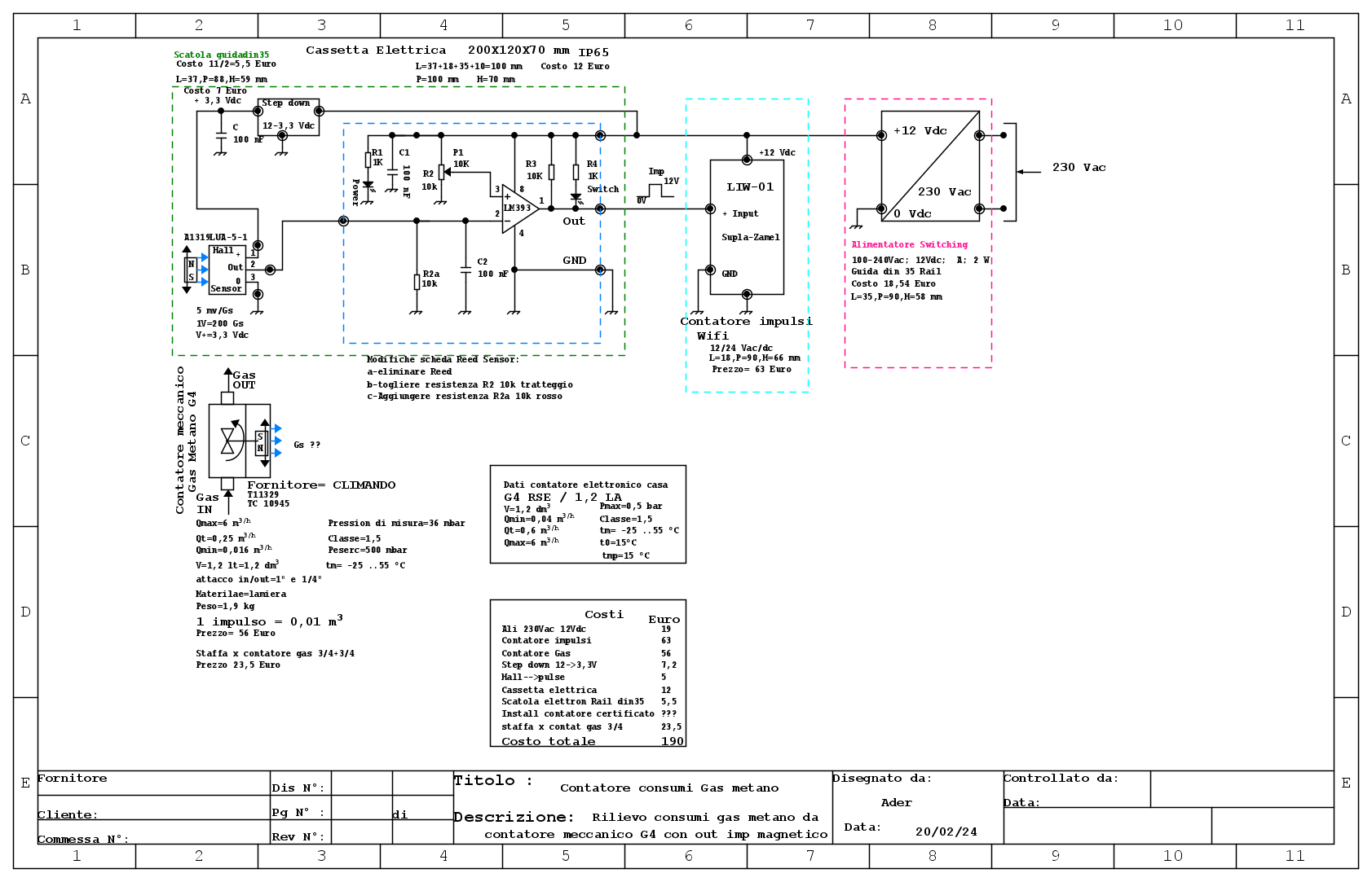

Buongiorno,
vorrei rilevare il consumo di gas Naturale in Sm^3 dal mio contatore elettronico G4 RSE 1,2 LA.
Qualcuno lo ha già fatto ?
Se si, come.
Ho visto la possibilità di utilizzo della sonda ottica da applicare al contatore, ma poi con cosa la interfaccio, con quale up ?
Vorrei avere tutto in wifi come il sistema shelly per l'energia elettrica.

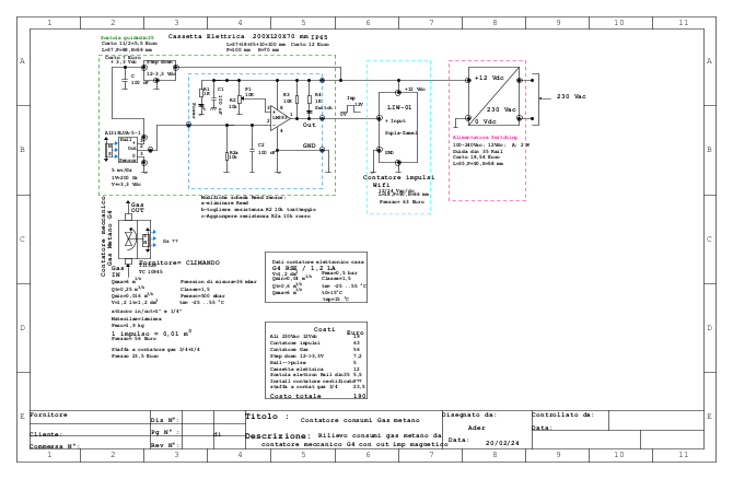

Ho pensato di mettere in serie un secondo contatore tipo vecchio meccanico, che ha però un magnete sulla rotella degli o,o1 m^3 per rilevare impulsi con sensore hall.
Secondo voi devo certificare l'installazione, lo metto a ridosso dell'entratain casa del tubo del gas, lontano dal contatore ufficiale.

adert ha scritto:[...]Secondo voi devo certificare l'installazione[...]
Da Distributore non vorrei mai leggere circa modifiche et simili… :D :D al momento dell’attivazione l’idraulico avrà fornito: allegato 40, schema impianti, lista componenti etc Ovviamente la tua è una modifica impiantistica che farebbe decadere il tutto.
Senza entrare nel merito della tua proposta: non ti basterebbe rilevare ogni X giorni, a mano, i m3 consumati? Se posso che consumi annui hai?
Professionalmente non posso far altro che consigliarti di far eseguire la modifica ad Impresa qualificata e nel pieno rispetto delle norme comunicando la variazione al Distributore.

Grazie per la risposta, immaginavo di doverlo far fare a un'impresa qualificato e dover far ricertificare l'impianto.
Pero' non è possibile andare indietro, i vecchi contatori, x consumo casalingo, avevano l'impulso ogni 0,01 m^3 accessibile, ed il gas costava poco, a nessuno interessava controllare i consumi, i nuovi " elettronici" no ed il prezzo del gas è alto e interessa monitorare.
