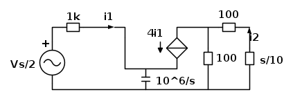

Ho un esame di elettrotecnica-teoria dei circuiti strutturato ad esercizi ma purtroppo non ne ho di svolti da prendere come esempio... Uno degli esercizi tipo dell'esame è così:
Immagine
Dalle dispense di teoria sto cercardo di districarmi nella risoluzione, sono arrivato a queste considerazioni:
devo trovare la funzione di trasferimento H(s)=Vu/Vs, quindi trovo il circuito equivalente con la trasformata di laplace e le condizioni iniziali poste a zero
v_s(t) \to V_s(s)
1 uF \to 10^6/s
1mH \to s10^{-3}
poi la parte sinistra del circuito vede le induttanze accoppiate n=10:1 (trasformatore?) come
R_{eq} = n^{2}R_L
Da qui userei la risoluzione ai nodi, mettendo a zero il nodo inferiore, semplificando la serie e il parallelo di impedenze sulla destra...
Se mi date un input poi provo a proseguire, da solo ho molta difficoltà a capire se quello che sto facendo ha un senso o sto sbagliando completamente!
Grazie mille in anticipo!

BTW Dopo aver tolto di mezzo solo il trasformatore a destra e semplificato il generatore e i tre resistori a sinistra, io scriverei un sistema con due equazioni: rispettivamente un partitore di corrente (a destra) e una KVL (a sinistra).

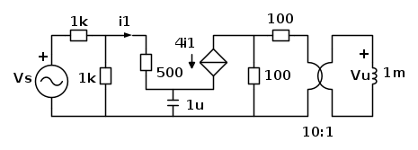

ok grazie! ci provo! allora, applico thevenin a sinistra:
R_{eq} = (1000 *1000)/(1000+1000) + 500 = 1000
I(s) = V(s) / 2000
V_{eq} = V(s) - 1000 * V(s)/2000 = V(s)/2
A destra semplifico il trasformatore con l'impedenza equivalente:
Z_{eq} = n^2Z_L = 100 * 10^{-3}s = s/10
arrivando a questo punto:
Ora come suggerisci scrivo le due equazioni:
V(s)/2 - i_{1}1000 - 5i_{1}10^6/s = 0
i_{2} = 4i_{1}1000/(2000+s)
Poi espliciterei i2 rispetto a Vs, per trovarmi poi quindi Vu e Vs nella stessa equazione del trasformatore...
Sto procedendo correttamente?

Proverei a farlo prima letterale, poi sostituisci i valori (ho detto valori, non numeri). Come hai fatto tu diventa difficile capire che cosa uno fa, e se scappa un errore non lo si vede. Inoltre per motivi "semantici" non fare un equivalente Thevenin delle tre resistenze a sinistra. Lascerei fuori dall'equivalente Thevenin quella da 500 ohm. E` vero che viene la stessa cosa, ma lo schema risulta piu` leggibile, e in altri casi permette di passare facilmente ad un'altra rappresentazione (quella dei parametri ibridi).
Comunque la prima equazione sembra giusta, la seconda non te lo so dire, la trovo illeggibile per i motivi detti prima.

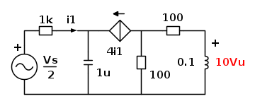

Esatto, la semplificazione è proprio quella che intendevo io!
Sia i valori calcolati per il circuito semplificato, sia le ultime due relazioni sono corrette,
te ne manca solo una
10V_{U}=-\frac{s}{10}i_{2}
quindi il problema è praticamente risolto, ti mancano solo un paio di sostituzioni e i diagrammi di modulo e fase.
Io la corrente i2 non l'avrei nemmeno usata, avrei scritto direttamente la Vu, anzi la 10Vu come vedi nello schema :wink:
\left\{ \begin{align}
  & \frac{V_{S}}{2}-10^{3}\cdot i_{1}-\frac{10^{6}}{s}\cdot 5i_{1}=0 \\
 & 10\cdot V_{U}=\frac{s}{10}\cdot \left( -4i_{1}\cdot \frac{100}{100+(100+0.1s)} \right) \\
\end{align} \right.
  & V_{S}=2\cdot 10^{3}\times \left( \frac{s+5000}{s} \right)\cdot i_{1} \\
 & V_{U}=-\frac{40s}{s+2000}\cdot i_{1} \\
\end{align} \right.
e infine
F(s)=\frac{V_{U}}{V_{S}}=-\frac{1}{50}\cdot \frac{s^{2}}{\left( s+2000 \right)(s+5000)}

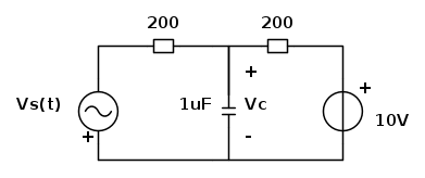

Altro problema, sui transitori questa volta. Ho questi dati:
Calcolare v_c(t) per t \ge 0, operando nel dominio del tempo (ovvero non con la trasformata di Laplace), sapendo che:
v_s(t) = 2cos(10000t-\pi /6)V e v_c(0) = -3V
Io lo risolverei così:
\tau = RC =(  R_1 // R2 ) \cdot C = 100 \cdot 10^{-6} = 1 \cdot 10^{-4}s
Sovrapposizione degli effetti, considero prima il generatore di continua:
soluzione a regime, condensatore lato aperto, partitore di tensione
V_c = 10V \cdot R_1 = 10V \cdot \frac{200}{400} = 5V
condizione iniziale: V_C = -3V
generatore di alternata:
V_c = V_s \cdot R_1 = V_s \cdot \frac{200}{400} = cos(10000t-\pi /6)V
quindi
y(t) = [y(0) + y_{\infty}]\cdot e^{-\frac{t}{\tau}} + y_{\infty}
v_{c_1}(t) = [-3V - 5V]\cdot e^{-\frac{t}{\tau}} + 5V
v_{c_2}(t) = [-3V + cos(10000t-\pi /6)V]\cdot e^{-\frac{t}{\tau}} + cos(10000t-\pi /6)V
v_c(t) = v_{c_1}(t) + v_{c_2}(t)
Ora:
ha senso? :shock:
l'esercizio può considerarsi finito così o devo presentare il coseno ed esponenziali in un altro modo..?
Grazie!

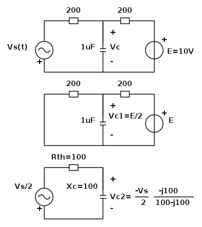

Direi che non ci siamo semplicemente perché vedo che dai tuoi calcoli, a regime, la tensione sul condensatore risulterebbe in fase con quella del generatore :wink:
Io userei il metodo "canonico", ovvero
\begin{align}
  & \frac{E-v_{C}}{R}=\frac{v_{C}+V_{S}}{R}+C\frac{\text{d}v_{C}}{\text{d}t} \\
 & RC\frac{\text{d}v_{C}}{\text{d}t}+2v_{C}=E-V_{S} \\
 & RC\alpha +2=0\,\,\,\,\alpha =-\frac{2}{RC}=-10^{-4\,}\,\,s \\
\end{align}
e di conseguenza un integrale generale nella forma
v_{Co}=Ae^{-10^{4}t}
e calcolata poi la soluzione a regime con la sovrapposizione
V_{C\infty}=\frac{E}{2}-\frac{V_{S}}{2}\cdot \frac{-j100}{100-j100}=5-V_{S}\cdot \frac{1}{2\sqrt{2}}\angle -45{}^\circ
v_{C\infty }=5-\frac{1}{\sqrt{2}}\cos \left( 10^{4}t-\frac{\pi }{6}-\frac{\pi }{4} \right)
la soluzione dell'equazione differenziale sarà di consegueza
v_{C}(t)=v_{Co}+v_{Cp}=Ae^{-10^{4}t}+5-\frac{1}{\sqrt{2}}\cos \left( 10^{4}t-\frac{5\pi }{12} \right)
usando la condizione iniziale
v_{C}(0)=-3=A+5-\frac{1}{\sqrt{2}}\cos \left( -\frac{5\pi }{12} \right)
A=-8+\frac{\sqrt{3}-1}{4}=\frac{\sqrt{3}-33}{4}
e quindi
v_{C}(t)=5+\left( \frac{\sqrt{3}-33}{4} \right)e^{-10^{4}t}-\frac{1}{\sqrt{2}}\cos \left( 10^{4}t-\frac{5\pi }{12} \right)

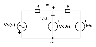

Ma prima di LTspce proviamo a risolvere per via simbolica con Laplace in wxMaxima
ridisegnamo prima la rete come
e calcoliamo vc(t) semplicemente antitrasformando il risultato vc(s) ottenuto con Millman
come possiamo vedere, nell'output %o5, anche se "espanso", il risultato corrisponde esattamente a quello ottenuto nel dominio del tempo;
