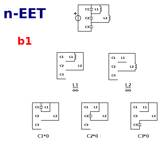

Numero poli e zeri di un'ammettenza
MessaggioInviato: 2 set 2010, 17:14
da jhonny
Il numero di poli di un impedenza coincide con il numero di elementi reattivi distinti, cioè, né in serie né in parallelo, presenti nel circuito. Dunque il numero di zeri della corrispondente ammettenza coincide con il numero di elementi reattivi distinti, cioè, né in serie né in parallelo, presenti nel circuito.
Facendo riferimento al seguente circuito:
Si ha che il numero di zeri dell'ammettenza è pari a 3 (compreso lo zero).
Ma come faccio a determinare tale numero ispezionando la rete? Cioè l'affermazione sopra riportata mi risulta vaga!

Comunque posso raccontarti come faccio io. Visto che non ricordo le regole generali per una immettenza, distinguo fra impedenza e ammettenza e procedo in questo modo.
Se voglio considerare una ammettenza, metto un generatore di tensione ai capi del bipolo. Se invece voglio considerare una impedenza, metto un generatore di corrente ai capi del bipolo. Dopo di che elimino serie e paralleli "banali" e meno e guardo che cosa resta della rete. Il numero di poli della funzione e` pari al numero di elementi reattivi indipendenti, per i quali cioe` si puo` imporre una condizione iniziale a piacere. Questa non e` la versione piu` generale possibile, ma va quasi sempre bene. Ci sono casi patologici, ma tipicamente si eliminano quasi tutti eliminando la serie di condensatori e i paralleli di induttori.
Nella rete che hai postato ci sono 5 elementi reattivi, non ci sono serie ne' paralleli. Se si considera l'impedenza, quindi mettendo un generatore di corrente, posso imporre a capocchia una tensione iniziale su ogni condensatore e una corrente attraverso ogni induttanza, e quindi i 5 elementi reattivi sono indipendenti, l'impedenza ha denominatore di grado 5.
Se invece studio l'ammettenza, metto un generatore di tensione sul bipolo, proprio come in figura, e a questo punto ho ancora 5 elementi reattivi, ma dopo che ho imposto la tensione su due condensatori, quella del terzo condensatore non e` piu` libera, dato che c'e` una maglia di condensatori e generatori di tensione. Il caso duale e` un nodo su cui arrivano solo induttori e generatori di corrente.
Se si studia l'ammettenza un condensatore non e` piu` libero, e quindi l'ammettenza ha un denominatore di grado 4.
Poi puo` essere utile ricordare che l'immettenza di una rete LC ha poli e zeri solo sull'asse immaginario e sono semplici e alternati. Guardando il comportamento in continua e a frequenza infinita, si hanno ulteriori informazioni. In continua tutti i condensatori sono aperti e gli induttori sono cortocircuiti. Si riesce quindi a sapere l'impedenza e l'ammettenza in continua, che per una rete LC puo` solo essere 0 o infinito, e quindi si sa come parte la sequenza di poli e zeri. Poi si guarda all'infinito e si sa se c'e` un polo o uno zero all'infinito.
Nel tuo caso, guardando l'impedenza si vede che a frequenza zero e` infinita, mentre a frequenza infinita e` zero. C'e` quindi un polo nell'origine e uno zero all'infinito. Questo significa che l'impedenza ha a denominatore un fattore s che moltiplica un polinomio e che il numeratore ha grado inferiore del denominatore.
Se invece si guarda l'ammettenza, si ha uno zero nell'origine e un polo all'infinito, e lascio a te vedere che cosa questo implica sulla funzione ammettenza.

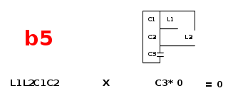

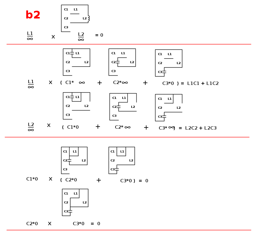

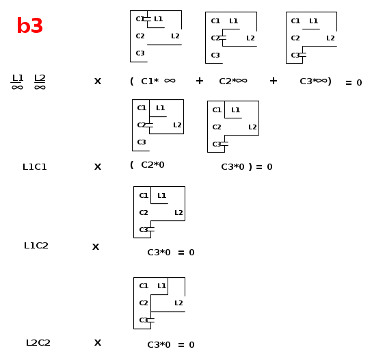

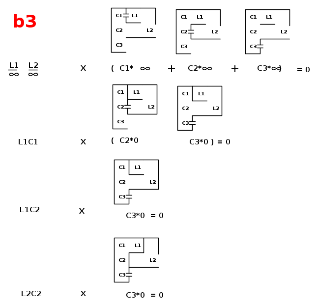

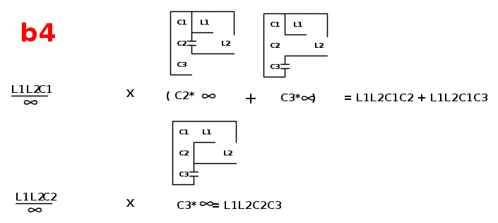

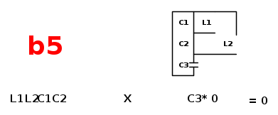

da RenzoDF

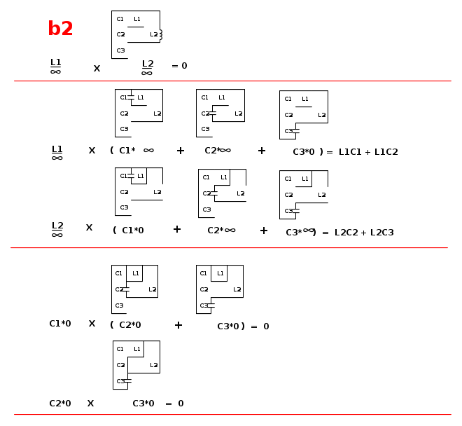

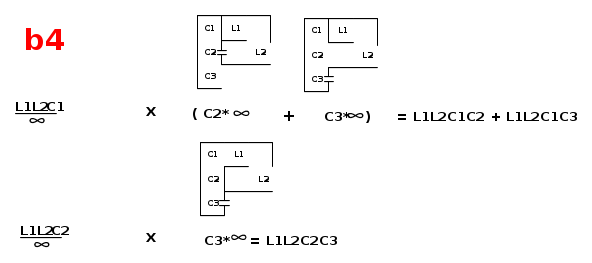

Anche se quell'ammettenza è un po' pesante provo a farti vedere come calcolerei i coefficienti del denominatore della stessa usando l'estensione NEET dell' Extra Element Theorem di Middlebrook (un amico di Isidoro :mrgreen: )
Partendo dalla rete iniziale, con n induttori ed m condensatori cercheremo l'ammettenza nella forma
Y(s)=\frac{a_{1}s+a_{2}s^{2}+...+a_{n+m}s^{n+m}}{1+b_{1}s+b_{2}s^{2}+...+b_{n+m}s^{n+m}}
si puo' dimostrare (NEET) che il denominatore sara' del tipo
1+s\left( \sum{\frac{L_{i}}{R_{i}}}+\sum{R_{j}}C_{j} \right)+s^{2}\left( \sum{\sum{\frac{L_{i}L_{j}}{R_{i}R_{j}^{\prime }}}}+\sum{\sum{\frac{L_{i}}{R_{i}}R_{j}^{\prime }}C_{j}+\sum{\sum{R_{i}C_{i}R_{j}^{\prime }C_{j}}}} \right)
+s^{3}.....
e partiremo dal coefficiente della s
e quindi
b_{1}=\sum{\frac{L_{i}}{R_{i}}}+\sum{R}_{j}C_{j}=0
e quindi
b_{2}=\sum{\sum{\frac{L_{i}L_{j}}{R_{i}R_{j}^{\prime}}}}+\sum{\sum{\frac{L_{i}}{R_{i}}R_{j}^{\prime}}C_{j}+\sum{\sum{R_{i}C_{i}R_{j}^{\prime}C_{j}}}}=L_{1}C_{1}+L_{1}C_{2}+L_{2}C_{2}+L_{3}C_{3}
e quindi per nostra fortuna (e vi risparmio la formula simbolica)
b_{3}=0
e quindi
b_{4}=L_{1}L_{2}C_{1}C_{2}+L_{1}L_{2}C_{1}C_{3}+L_{1}L_{2}C_{2}C_{3}
eccoci arrivati al "capolinea" 8-[
e quindi
b_{5}=0
*** The End ***
BTW per il numeratore, basta calcolare il denominatore dell' impedenza sostituendo il generatore di tensione con un generatore di corrente e rifacendo i calcoli ... ma questo compito lo lascio a Isy ! :mrgreen:
