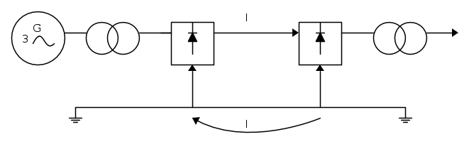

Sul libro c'è scritto esattamente:
La trasmissione in corrente continua presenta il vantaggio,rispetto alle linee trifasi,di un minor costo degli isolatori e dei sostegni,sia per il fatto di impiegare due conduttori(o anche uno se il ritorno è effettuato a terra)..ecc
..in che senso?Cioè da dove torna sta corrente?

Ryu92 ha scritto:..in che senso?Cioè da dove torna sta corrente?
Attraverso il terreno che hai sotto i piedi ... te lo sei mai chiesto perche' prendi la "scossa" toccando anche un solo filo ? ... e quella di usare il terreno come "ritorno" non e' per nulla un'idea recente! ... risale infatti addirittura ad Alessandro Volta.

Si ma il cavo di andata è collegato a terra?

Ryu92 ha scritto:Si ma il cavo di andata è collegato a terra?
:roll:
Se e' a terra anche quello di andata oltre a quello di ritorno facciamo un bel cortocircuito, non credi? :mrgreen:

volendo schematizzare

Un esempio simile è quello della macchina dove la carcassa metallica della macchina funge da polo negativo.
Nel tuo caso il terreno presenta sì un'elevata resistività ma in controparte ha un'enorme sezione. Alla fine è ottimo per essere usato come conduttore di ritorno.
Già che ci sono pongo una domanda:
nei nostri sistemi di distribuzione ciò non si fa perché non si potrebbero più usare i nostri sistemi attuali di protezione contro i contatti indiretti?
Fondamentalmente perché sarebbe una schiocchezza che comporterebbe complicazioni enormi di collegamento al terreno degli innumerevoli utilizzatori di un impianto civile, con funzionamento incerto, sistemi di sicurezza da rivoluzionare.
