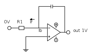

da lelerelele
sto ancora cercando di capire questo circuito.
se c'è qualcosa che non mi torna non ci dormo la notte.
allora andando con ordine, se parto con questo,
ed applico all'ingresso 0V, ipotizzando di avere in uscita, 1V, avrei una piccola tensione in ingresso - leggermente negativa, per giustificare le tensione in uscita, perciò avrò in ingresso una piccola corrente di bias Ib ed una piccola corrente uscente Ir , verso l'ingresso, il tutto direi decine di uA, quindi giustificando la parte piana del gradino.

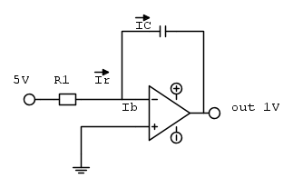

a questo punto arrivo qua,
se applico 5V all'ingresso, avrò corrente entrante, la quale porta alto l'ingresso -, il quale portando bassa l'uscita porta in retroazione il segnale sul - e quindi rimane stabile, sul valore di tensione del condensatore; avrò quindi corrente entrante Ir, la stessa corrente (trascurando la Ib) andrà a circolare su C1, caricandolo, attraverso l'uscita che tenderà ad andare bassa.
a questo punto non capisco come posso avere una rampa positiva come mostrato nello schema e non negativa.
dove è che sbaglio?

da g.schgor
lelerelele ha scritto:se applico 5V all'ingresso....
dove è che sbaglio?
Perché dovresti applicare i 5V? (se guardi la figura
della simulazione in MicroCap vedi che l'impulso
è negativo e la pausa è 0V.
BTW : è errata anche prima conclusione che con
0V si ha una corrente negativa: perlomeno in teoria
il condensatore non dovrebbe né scaricarsi né scaricarsi
(in pratica, se il caso, basta compensare con un
piccolissimo valore )

da lelerelele
E' vero, in effetti io mi ero basato sulla polarità dello schema, con generatore a +V sulla resistenza.
guardando appunto la simulazione con applicata invece tensione negativa si ribalta la questione ed in effetti è giusto.
rimane un circuito molto semplice costruttivamente ma interessante.
