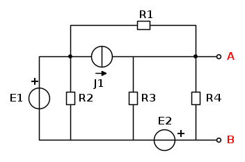

Visto che il metodo usato normalmente per ricavare la resistenza/conduttanza equivalente e' il medesimo, la domanda "e' meglio usare Thevenin o Norton ?" puo' essere "tradotta" con l'equivalente " e' piu' semplice calcolare la tensione a vuoto ai morsetti o la corrente di cortocircuito relativa ?".
Premesso cio', la risposta e' solo dettata dall' "esperienza" e, per fartene fare un po', rigiro a te la domanda con questa rete
Con tutte le R=2 ohm, E1=10 V , E2=20 V, J1=5 A
chiedendoti quale sarebbe la tua scelta ... se non "vedi" una netta differenza fra le due alternative, prova a risolvere, e poi ne parliamo ;-)

è quello che ho provato a fare stamattina.. Bisogna calcolare il generatore equivalente visto ai capi AB vero?
Quindi lo stesso vale anche per la resistenza equivalente ? E' così?
per quanto riguarda il calcolo della resistenza equivalente ci sono..
per il resto forse non so ... converrebbe usare Norton... che dici?
Usando Norton dovrei cortocircuitare AB o sbaglio?
ci sto riflettendo su se usare Thevenin o Norton..

asdf ha scritto:Bisogna calcolare il generatore equivalente visto ai capi AB vero?
Si
asdf ha scritto:Quindi lo stesso vale anche per la resistenza equivalente ? E' così?
Si
asdf ha scritto:per quanto riguarda il calcolo della resistenza equivalente ci sono..
Bene, quanto vale?
asdf ha scritto:per il resto forse non so ... converrebbe usare Norton... che dici?
"forse non so" :?: ... vuoi dirmi che non ti sei nemmeno chiesto se sapresti come fare? :roll:
... Devi dirlo tu, ma non con un "testa o croce" ... mi aspettavo uno sviluppo circuitale, o almeno metodologico ma dettagliato.
asdf ha scritto:Usando Norton dovrei cortocircuitare AB o sbaglio?
No, non sbagli.
Sei disposto a postare qualcosa di piu' dettagliato?

Salve RenzoDF riprendo questo topic con un po' di ritardo..
Ho provato a ragionarci su..
per quanto riguarda la reisstenza equivalente, spegnendo tutti i generatori, mi troverei che essa è uguale a :
il PARALLELO tra R3 ed R4 è in serie ad R1 e poi ad R2..
E' così o mi sono sbagliato?
