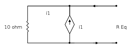

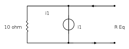

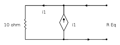

Ciao a tutti, devo ricavare la resistenza equivalente il questo circuito.
Il generatore di corrente è controllato, è un CCCS, non so se quello è il simbolo giusto. Io conosco quella rombo con la freccia della corrente.
Prima domanda: da cosa è controllato il generatore di corrente?
Seconda: Per calcolare la R eq applico la LKC ad un nodo.
I1 – i1 + 0 = 0
Non capisco..in questo circuito non passa corrente e per questo la resistenza è infinita (e quindi ovviamente la conduttanza è nulla) ?

LiLywhite ha scritto:Il generatore di corrente è controllato, è un CCCS, non so se quello è il simbolo giusto.
No, e' quello sbagliato, quello e' un generetore di tensione; il CCCS non c'e in libreria, ma puoi costruirtelo con 5 linee no?
LiLywhite ha scritto:Prima domanda: da cosa è controllato il generatore di corrente?
Prima risposta: quello devi dircelo tu ! ... noi abbiamo la sfera di cristallo in revisione :D

Ecco il circuito in oggetto, corretto:
Non ho altre specifiche, non so da cosa è controllato il generaore. :-|

LiLywhite ha scritto:Non ho altre specifiche, non so da cosa è controllato il generaore. :-|
Sembra controllato dalla corrente nel resistore, ma dobbiamo avere un verso per quella i1 di sinistra
BTW il circuito che hai disegnato e' una parte del problema o e' l'intero problema ?
Ad ogni modo :
a) se il verso fosse verso sinistra, il circuito presenterebbe Req infinita
b) se il verso fosse verso destra, il circuito presenterebbe Req= 5 ohm

@renzodf sì, il circuito è l'intero problema.
Avevo dimenticato il verso di i1..ecco.
Sì, la resistenza è infinita, ma la mia mia spiegazione è valida? O folle/inesatta?
Thx

da RenzoDF
LiLywhite ha scritto:Avevo dimenticato il verso di i1..ecco.
Quando devi determinare la resistenza equivalente di una rete contenente generatori controllati devi usare un generatore "forzante" ai morsetti, di corrente o di tensione; a volte possono essere usati sia l'uno sia l'altro, con una scelta di "convenienza", ma in alcuni casi particolari come il tuo, e' possibile usare solo un generatore tensione.
La resistenza equivalente si ottiene poi dal rapporto
R_{eq}=\frac{E}{I}
nel tuo caso, con il generatore di f.e.m. E, avresti (per Ohm) una corrente
i_{1}=\frac{E}{R}
ma data la presenza del generatore comandato, che eroga la stessa i1, il principio di Kirchhoff al nodo dara'
I+i_{1}=i_{1}\quad \to \quad I=0
e di conseguenza
R_{eq}=\frac{E}{0}=\infty
diverso sarebbe stato il caso di una convenzione opposta per i1, in questo caso
i_{1}=\frac{-E}{R}
e la KVL diventerebbe
I+i_{1}+i_{1}=0\quad \to \quad I=-2i_{1}\quad I=\frac{2E}{R}
portando a
R_{eq}=\frac{E}{\frac{2E}{R}}=\frac{R}{2}
in pratica il CCCS viene a comportarsi come un secondo resistore di resistenza R, portando a dimezzare la resistenza equivalente vista ai morsetti.
