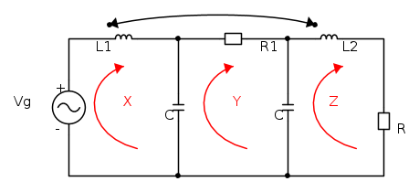

Ho svolto un altro tema d'esame, non credo di aver commesso catastrofi, ma per avere un parere autorevole ve lo sottopongo :D

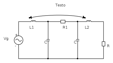

Calcolare la potenza dissipata dal resistore R1.
Dati:
R=10\Omega
X_{L1}=10\Omega
X_{L2}=15\Omega
X_M=5\Omega
X_C=-5\Omega
V_g=10V
Al solito, nessuna informazione se ci si riferisce a valori massimi o efficaci, li supponiamo massimi.
Calcolo le impedenze:
Z_R=10\Omega
Z_{L1}=j10\Omega
Z_{L2}=j15\Omega
Z_M=j5\Omega
Z_C=-j5\Omega
Stabilisco le correnti di maglia con questi versi:
Le equazioni del mutuo induttore sono:
V_1=Z_{L1}X+Z_M Z
V_2=Z_M X+Z_{L2} Z
Z_M lo prendo positivo perche le correnti sono entranti dai pallini.
Le KVL sono invece:
Vg-V_1-Z_C(X-Y)=0
Z_C(Y-X)+RY+Z_C(Y-Z)=0
Z_C(Z-Y)+V_2+ZR=0
(Forse la scelta di chiamare una corrente Z non è stata troppo felice...)
Facendo fare il conti al buon Derive, che dopo un po' di lavoro ha smesso di sparare quadretti, trovo:
X=(72+126j)/65
Y=(-4+6j)/13
Z=-(4+2j)/5
Per il calcolo della potenza poi faccio:
P=RY^{*2}
Come vi sembra? :D

masomaso90 ha scritto:Facendo fare il conti al buon Derive, che dopo un po' di lavoro ha smesso di sparare quadretti, trovo:...
Forse hai dato in pasto al "buon Derive" le equazioni fasoriali errate, il Buonissimo wxMaxima mi suggerisce
masomaso90 ha scritto:Per il calcolo della potenza poi faccio:
P=RY^{*2}
Se con quell'asterisco indichi il coniugato di Y, questa me la spieghi ... e il due che fine ha fatto ?
masomaso90 ha scritto:Come vi sembra?
Bene come svolgimento simbolico (uso di Z a parte :-)) ... direi qualche problema con il "numerico" ... ma controlla, posso aver sbagliato anch'io qualche impedenza.
BTW vedo con piacere che hai seguito la similitudine alpina nelle KVL ... ma mi sarei aspettato molti segni negativi nella seconda e terza equazione ... "la polenta" si gira sempre dalla stessa parte :mrgreen:

Ciao Renzo,
Ho pasticciato la potenza :D
Riguardo i segni meno, bisogna fare le cose equamente, o per tutti o per nessuno..ma meglio per nessuno :D
(La similitudine alpina ha segnato un momento cruciale nella comprensione dei versi, grazie :D)
Con Maxima non riesco ad impostare sistemi con la j, mi dice che non è un operatore riconosciuto...
Ho provato anche con, non ci crederai mai, WORD :D
Ma un sistema di 4 equazioni nel campo dei complessi era troppo :D
Cosi sono tornato al "buon Derive" :D
I sistema è questo, che ti posto senza latex cosi, se vuoi, da poterlo ricopiare direttamente sul calcolatore:
10 - 10·j·x - 5·j·z + 5·j·(x - y) = 0,
- 5·j·(y - x) + 10·y - 5·j·(y - z) = 0,
- 5·j·(z - y) + 5·j·x + 15·j·z + 10·z = 0,
j^2 = -1
Ho ricontrollato le impedenze nella tua seconda riga, ma sono corrette, dov'è l'inghippo? :D
Forse ho capito, mi da 2 risultati, per j=i e j=-i, perche lui non sa che j è proprio i..
I risultati corretti sono quelli sulla destra :D
Risolto :D
