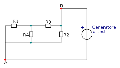

In questo circuito
la resistenza equivalente vista ai morsetti A-B è [(R1||R4)+R3]||R2?? Se è giusto non c'è un altro modo per calcolare la resistenza equivalente, nel senso di considerare riduzioni diverse??

Non ci sono "riduzioni" diverse, ovvero, semplificazioni alternative. E' un circuito già semplice di suo.

Concordo con Foto UtenteCandy; per quanto riguarda il calcolo della resistenza equivalente (a meno di errori da parte mia) dovrebbe essere corretta la soluzione che hai scritto nel post [1] Foto Utentedlbp.

Puoi comunque provare a ridisegnarlo così per esempio, che forse è più chiaro

..oppure volendo per evitare di sbagliare (come suggeritomi anzitempo da Foto UtenteIsidoroKZ) potresti considerare di collegare tra i morsetti A e B un generatore di test o di prova:

dlbp ha scritto:Se è giusto non c'è un altro modo per calcolare la resistenza equivalente, nel senso di considerare riduzioni diverse??
Tu forse intendi la possibilità di utilizzare delle trasformazioni triangolo-stella?
In tal caso (se non faccio errori) dovresti avere una situazione del tipo:
..ma secondo me finiresti per allungare inutilmente Foto Utentedlbp..

Foto Utenteasdf una volta aggiunto il generatore di tensione di test cosa devo fare? E poi che tensione deve imprimere il generatore?

dlbp ha scritto:[..] c'è un altro modo per calcolare la resistenza equivalente, nel senso di considerare riduzioni diverse?
Certo.
Se ti piace complicare le cose semplici, oltre alla complicazione consigliata da Foto Utenteasdf ti posso suggerire questa, che trasforma il triangolo R_2,R_3,R_4 nella stella R_A,R_B,R_C
Ne approfitto anche per ricordarti che il metodo universale per calcolare qualsiasi resistenza equivalente è l'applicazione della sua definizione, che corrisponde al primo suggerimento del nostro Foto Utenteasdf

Foto Utentedlbp, il generatore di test che ho utilizzato è un generatore per così dire fittizio, cioè mi è servito (e potrebbe servirti qualora tu voglia usare questo accorgimento) solo per non sbagliare con il calcolo della resistenza equivalnte, cioè solo per non sbagliare il punto di partenza da cui iniziare le tue riduzioni.
Capito?
Ti devi chiedere quando hai un esercizio come quello che hai proposto: come calcolerei la resistenza eqiuvalente se ci fosse un generatore tra quei due morsetti?
E da lì parti..
Spero di essere stato il più chiaro possibile, per il resto segui il consiglio datoti da Foto Utenteadmin
