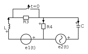

Buongiorno a tutti. In una prova d'esame mi è capitata questa rete:
La rete è a regime per t<0. Valutare la tensione v_4(t) del resistore R_4.
I dati sono questi:
e_1(t)=1(t) E_0
e_2(t)=[1-1(t)] E_M cos(10t + \pi/4)
E_0=60 V
E_e_f_f=42.43 V
R_3=R_4=4
L=0.1 H
C=0.05 C
Con 1(t) intendo la funzione gradino unitario.

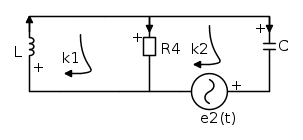

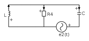

Per t<0 il circuito diventa questo:
perché R_3 è cortocircuitato, il generatore e_1(t) si spegne perché la funzione 1(t) vale 0 se t<0. Da questo circuito devo calcolare v_C(0^-) e i_L(0^-). Magari li calcolo con le correnti di maglia trasformando il circuito in un circuito di impendeze visto che il circuito è in regime sinusoidale.
Tutto giusto fin qui?

Trasformo il circuito in un circuito di impedenze e sfrutto il metodo delle correnti di maglia.
Scrivo le correnti di lato in funzione delle correnti di maglia (tutto con i fasori)
\overline{I_L}=\overline{K_1}
\overline{I_4}=\overline{K_1}-\overline{K_2}
\overline{I_C}=\overline{K_2}
Scrivo le equazioni di Kirchhoff alle due maglie e ottengo:
-L j \omega \overline{I_L}-R_4 \overline{I_4}=0
R_4 \overline{I_4}-\frac{\overline{I_C}}{C j \omega}-\overline{E_2}=0
dove \overline{E_2}=42.43 \sqrt{2} e^{j \frac{\pi}{4}}=
Ottengo come risultati che:
\overline{K_1}=-16.97+j 50.91
\overline{K_2}=-29.70+j 46.47
Ho fatto correttamente oppure ho sbagliato qualcosa?

Se posso intromettermi, le equazioni di maglia le avrei scritte così (adottando i tuoi versi per le correnti cicliche):
\left(j\omega L+R_4 \right)K_1-R_4K_2=0
-R_4K_2+\left(R_4-j\frac{1}{\omega C}\right)K_2=-E_2
Si potrebbe applicare Cramer a questo punto...
Re: Rete del secondo ordine
MessaggioInviato: 8 set 2011, 11:03
da dlbp
Si infatti. :ok:
Le ho scritte così in un secondo momento per risolverle a mano. All'inizio le ho dato in pasto a Wolfram per trovare subito le soluzioni. E' tutto giusto comunque?
