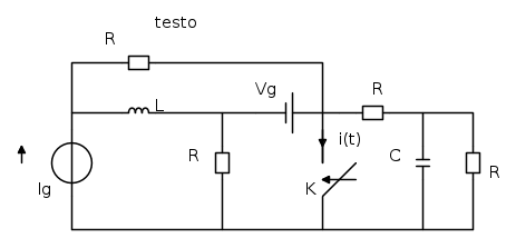

Calcolare la corrente i(t), t=0, t>0, sapendo che k chiude a t=0 e che la rete è a regime.
Dati:
R= 2 \Omega
L= 1 mH
V_g=6 V
I_g=1 A
C=1 mF
Circuito:

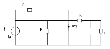

Per t=0, il circuito è aperto e non c'è corrente.
Non sapendo che fare con un circuito del second'ordine, equazioni differenziali?, altro?, ho fatto tutto come se fosse un solito esercizio, affidandomi alla compassione del Prof :D
Ho calcolato la resistenza letta ai capi di induttore e condensatore, con K chiuso..
R_L=R
R_C=R/2
Poi, visto che I_0=0, sono passato ad I_\infty...

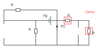

Ovviamente, con sovrapposizione degli effetti:
Stacco il gen. di corrente:
2 resistori in corto, 2 in parallelo, i_1=\frac{V_g}{\frac{R}{2}}=6 A.
Stacco l'altro generatore:
Qua m'è sembrato tutto, tutto, in corto, per cui ho scritto:
i_2=I_g=1 A
Da cui:
i_\infty=i_1+i_2=6+1=7 A
