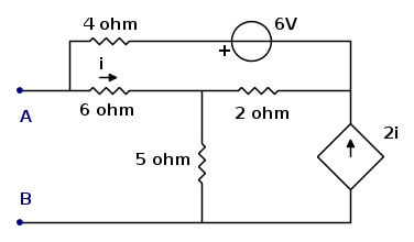

Sono 2 ore che non riesco a venirne a capo... ho trovato la Vth in 2min, ma la Req mi porta sempre a calcoli e numeri assurdi. ho provato con il metodo dei nodi...

Devi spegnere il generatore indipendente di tensione ed inserire un generatore indipendente di corrente (generatore di prova) I0. La Req è definita come V0/I0

Se sta usando i nodi, mettendo un generatore di prova di tensione e calcolando I0 forse risparmia un nodo e quindi qualche conto. Poi bisogna sommare due contributi di corrente, ma sono sempre dell'idea che meglio due conti facili che uno difficile :)

a) La Vth si calcola immediatamente notando che nei 2 ohm deve passare una corrente pari a i e quindi
-2i=6-10i ovvero i=3/4, ne segue che
Vab=6i+10i=16*3/4=12 volt
b)La Icc si calcola notando che se nei 6 ohm passa i, nei 5 ohm passano 6i/5, nei 2 ohm 11i/5 che sommati a 2i portera' 21i/5 nel ramo superiore, e nel corto 16i/5, mentre con queste correnti la KVL alla maglia superiore porta a i=15/68 ne segue che
Icc=16*15/(5*68)=12/17 A
c) Rth=Vth/Icc=17 ohm

RenzoDF ha scritto:mentre con queste correnti la KVL alla maglia superiore porta a i=15/68
Non ho capito da dove ti esce questo risultato. La LKT alla maglia superiore non è
4*(21i/5)+2*(11i/5)+6i=0

brunosso ha scritto:Non ho capito da dove ti esce questo risultato. La LKT alla maglia superiore non è
No, se fosse quella, i sarebbe zero. ;-)

scusa quale intendi per maglia superiore?
