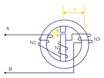

Ciao a tutti,
come anticipato posto questo tema d'esame, con lo schema corretto, sui circuiti magnetici.
Si richiede di calcolare il coefficente di autoinduzione di A-B.
I dati sono i seguenti:
R=5 cm
d=0.1 mm
N_1=N_3=100
N_2=50
\Mu_r=1000
------------------------------------------------Svolgimento--------------------------------------------

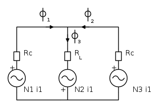

1) Calcolo le riluttanze:
\mathfrak{R}_c=\frac{\pi R}{\mu_0 \mu_r S } =1250000 H^{-1} riluttanza dei 2 tratti circolari.
\mathfrak{R}_l=\frac{2 R-d}{\mu_0 \mu_r S }\approx \frac{2 R}{\mu_0 \mu_r S } =795774 H^{-1} riluttanza del tratto centrale, approssimata.
\mathfrak{R}_d=\frac{d}{\mu_0 S }=795774 H^{-1} traferro
\mathfrak{R}_d +\mathfrak{R}_l=\mathfrak{R}_L= 1591548 H^{-1}
2) il circuito equivalente è:
3) leggi di kirchhoff:
\Phi_1+ \Phi_2+ \Phi_3=0
\Phi_1 R_c - \Phi_2 R_L=i_1(N_1-N_2)
\Phi_2 R_L - \Phi_3 R_c=i_1(N_2-N_3)
Messo tutto nel Deriva ottengo:
\Phi_1=\Phi_3=\frac{50i_1}{2R_L+R_c}
\Phi_2=\frac{100i_1}{2R_L+R_c}
4) Il flusso concatenato è:
\Phi_{c1}=N_1 \Phi_1
Cosi ricavo che:
L=\frac{N_1N_2}{2R_L+R_c}=1.127\cdot 10^{-3}
Come vi pare? :D

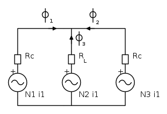

Mi sa che ho toppato un flusso..
\Phi_1- \Phi_2+ \Phi_3=0
\Phi_1 R_c + \Phi_2 R_L=i_1(N_1+N_2)
\Phi_2 R_L + \Phi_3 R_c=i_1(N_2+N_3)
E poi, dopo, il ragionamento è lo stesso...
Re: Circuito Magnetico
MessaggioInviato: 18 set 2011, 19:52
da RenzoDF
... della serie "quando serve non la applichi", qui non serviva tutto quel sistema scomodando pure Derive, qui con la sovrapposizione degli effetti bastava scrivere
L=\frac{\Phi _{C1}}{i_{1}}=\frac{N_{1}\Phi _{1}}{i_{1}}=\frac{N_{1}}{i_{1}}\left( \frac{1}{2}\frac{N_{2}i_{1}}{\Re _{L}+\frac{\Re _{C}}{2}}+\frac{N_{1}i_{1}}{\Re _{C}+2\Re _{L}} \right)=\frac{N_{1}^{2}+N_{1}N_{2}}{\Re _{C}+2\Re _{L}}
BTW un consiglio computazionale, quando calcoli la riluttanza di un ramo contenente un traferro, senza allargamento di sezione, basta ricordare che la "lunghezza equivalente" del traferro e' pari a \mu _{r}\delta e sommarla alla lunghezza del ferro, in modo da calcolare la riluttanza complessiva.

RenzoDF ha scritto:ra sta a te dirmi perche' si puo' scrivere direttamente quell'equazione senza passare per nessun sistema :!:
Io direi che questo è possibile per la simmetria.
N_1=N_3 e hanno anche rami a riluttanza identica.
Quindi il flusso 2 si ripartisce equamente al 50% a destra e sinistra.
Direi che è la mia risposta definitiva, e la accendiamo :D
Come ti pare?
RenzoDF ha scritto:BTW ho dato un occhio, hai sbagliato le equazioni alle maglie.
E' riferito al primo conto postato, che però da un risultato corretto, o al secondo che da il risultato sbagliato? :D
Ovvero la domanda è: il flusso nel tratto centrale, è verso sopra o verso sotto? :D
Per l'avvolgimento avevo messo verso sopra, poi ho notato che la corrente arriva da sotto, quindi dovrebbe essere al contrario :D

Edit ... ho ridato un occhio a [1] e [2] e le equazioni le vedevo errate per il tuo scambio di nomi nei flussi 2 e 3 in entrambi gli schemi, ... il secondo generatore di f.m.m va diretto come in [2] mentre la scelta per il verso del flusso 2 e' arbitraria (come quella per una corrente).
