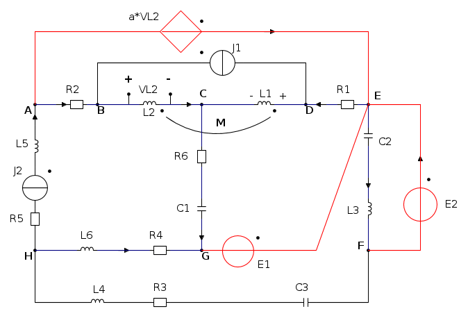

lillo ha scritto:
dlbp ha scritto:cerca di scegliere nodi dove non ci sono generatori indipendenti di tensione, altrimenti devi aggiungere un'altra incognita
nessun altra incognita, basta trasformare quel bipolo attivo di tensione nel suo equivalente di corrente.
E come lo trasformi se la resistenza di ramo e' nulla? :-)
A volte e' possibile fare a meno di introdurre come incognite addizionali le correnti dei k rami costituiti da soli GIT, solo se l'unione dei k rami (e dei relativi k+1 nodi) costituisce un grafo connesso; questo in quanto l'impossibilita' di scrivere le k+1 equazioni ai suddetti nodi viene compensata dalla scelta di uno dei k+1 nodi come riferimento e dalle k equazioni "jolly" che possono essere scritte grazie alla connessione del grafo, come per esempio ho fatto in
viewtopic.php?http://www.electroyou.it/phpBB2/viewtopic.php?f=2&t=28474&st=0&sk=t&sd=a&hilit=pisa+potenziali+ai+nodi+simbolica&start=10#p231252
dove la connessione include i nodi E, G, F, A e scelto per esempio E come nodo di riferimento, l'impossibilita' della scrittura delle KCL su G F e A e' compensata dalla conoscenza di detti potenziali, grazie alla connessione via soli generatori indipendenti o dipendenti di tensione.
Ma non sempre e' possibile. ;-)
