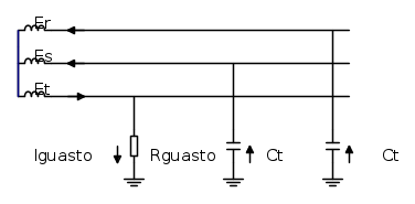

da StellaTriangolo
Ig=\frac{j3\omega C\cdot Et}{1+j3\omega C\cdot Rg}
Riesci a spiegarmi questa relazione? perché c'è un 3 se le capacità sono due in tutto?

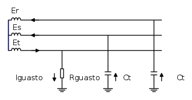

da asdf
Al di là del fatto che non hai esplicitato la tua richiesta ma hai solo postato il circuito, ho ripostato lo schema in modo che sia più chiaro:

premetto che non sono la persona più idonea per risponderti ma quel tre non dipende sicuramente dal numero dei condensatori. nella formula de te scritta:
prova a mettere in evidenza j\omega C, sia a numeratore sia a denominatore:
Ig=\frac{j\omega C}{j\omega C}\frac{3Et}{\frac{1}{j\omega C}+3Rg}=\frac{3Et}{Z_c+3Rg}
questa formula già dovrebbe assomigliare di più a un guasto di una fase a terra tramite impedenza di guasto,
anche se qui più che un impedenza di guasto sembra una resistenza di guasto.
comunque aspetta qualcuno più preparato.

da StellaTriangolo
il fatto è che se io osservo quel circuito e mi calcolo la corrente di guasto ottengo una relazione identica a quella solo col 2 al posto del 3
