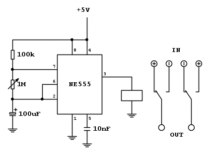

Potresti provare con un relè deviatore a 2 scambi e un oscillatore (in questo caso NE555).
Agli ingressi del relè colleghi la tensione che vorrai mandare al tuo circuito secondatrio, all'uscita otterrai la stessa tensione che però cambia polarità periodicamente a seconda di come imposti il valore di resistenza variabile collegata all'integrato, che dovrai regolarla in modo da ottenere lo scambio una volta al minuto.
Spero di essere stato utile. :D

da IsidoroKZ
Quello che deve generare il circuito non e` un segnale a 2 livelli (+E e -E) che cambia ogni minuto, ma un segnale a 3 livelli: impulso positivo di 1.5s circa, tensione nulla fino allo scadere del minuto, impulso negativo di 1.5s circa, tensione nulla fino allo scadere del minuto ecc. ecc.
