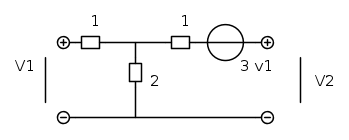

Dunque oggi ho fatto questo semplice esercizio ma non mi torna un risultato nella matrice delle impedenze.
qui il circuito:
le resistenze sono in ohm e il generatore è un generatore di tensione pilotato, scusate ma non ho trovato il simbolo adatto.
mi sono venuti i seguenti risultati:
R11=3 R12=2
R21=?? R22=9
questa è la matrice delle impedenze...non riesco a calcolare R21 ovvero
R_{21}= \frac {V_2}  {I_1}
grazie per l' aiuto!

i1=v1/3
v2=2i1+3v1=9i1
r21=v2/i1=11
BTW se indicavi il verso del generatore controllato non avrei dovuto usare le mie facolta' divinatorie :-)
BTW 2 il simbolo del generatore controllato si costruisce con 5 segmenti.
