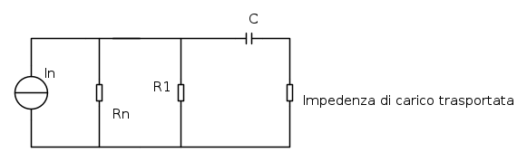

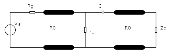

Salve ho il seguente circuito (linee senza perdite) e mi viene chiesto di determinare la potenza massima dissipata sul carico Zc:
dopo aver ricondotto il tutto ad un circuito a parametri concentrati in questo modo:
Il mio dubbio è il seguente: sono sicuro che la potenza dissipata sul carico è equivalente alla potenza dissipata sull'impedenza di carico trasportata,essendo le linee senza perdite,a questo punto la potenza dissipata sull'impedenza di carico trasportata è equivalente a quella dissipata sulla serie tra questa impedenza e l'impedenza del condensatore?
Purtroppo mi trovo ad affrontare questo esame di campi elettromagnetici senza ancora aver iniziato a studiare l'esame di elettrotecnica (sembra assurdo ma da me così funziona) e quindi su alcune cose io,cosi come tutti quelli che hanno seguito il corso con me,ci troviamo in difficoltà (il docente ha detto che non sono problemi suoi se il piano di studi è stato impostato male :( ).
Ringrazio tutti per le eventuali risposte O_/

Se la linea è "senza perdite", cosa sono R0 ed r1?
E che valori hanno Rg, C e Zc?

g.schgor ha scritto:Se la linea è "senza perdite", cosa sono R0 ed r1?
R0 è l'impedenza della linea mentre R1 è un generico resistore posto in parallelo alle due linee

Se per R0 intendi l'impedenza caratteristica della linea
(supposta formata da soli induttori e condensatori, quindi senza
dissipazioni), allora non si capisce cosa rappresentano r1 e C

sammaritano1985 ha scritto:la potenza dissipata sull'impedenza di carico trasportata è equivalente a quella dissipata sulla serie tra questa impedenza e l'impedenza del condensatore?
Si` perche' il condensatore non dissipa potenza, sempre che stia parlando della potenza attiva, non di quella apparente o complessa.

g.schgor ha scritto:Se per R0 intendi l'impedenza caratteristica della linea
L'argomento teorico di cui l'esercizio postato ne è una applicazione è "linee di trasmissioni ideali",R0 rappresenta l'impedenza caratteristica della linea ( è stata una mia mancanza non specificarlo) mentre R1 e C sono una resistenza ed un condensatore che hanno parte del circuito a parametri distribuiti contenente le due linee di trasmissione.

IsidoroKZ ha scritto:Si` perche' il condensatore non dissipa potenza, sempre che stia parlando della potenza attiva, non di quella apparente o complessa.
Confesso la mia attuale ignoranza sulla parte di elettrotecnica,e ti chiedo nella mia situazione con generatore di tensione con una tensione di 2 volt,linee ideali e senza perdite che tipo di potenza sto calcolando,perché devo essere sincero ho fatto tanti esercizi per questo esame ma tutti meccanicamente seguendo vari esempi fatti dal professore ed altri esercizi da vecchi esami.

sammaritano1985 ha scritto:mi viene chiesto di determinare la potenza massima dissipata sul carico Zc:
Massima rispetto a cosa?

DirtyDeeds ha scritto:Massima rispetto a cosa?
In realtà,in questa tipologia di esercizi,bisogna per prima cosa calcolare le lunghezze delle linee (o altre incognite) tali da massimizzare la potenza sul carico e successivamente tale potenza.
Nell'esercizio postato attraverso un adattamento coniugato ho calcolato le incognite richieste (in questo caso era richiesta la lunghezza della seconda linea ed il valore di C) ma i miei dubbi sono nati sul calcolo della potenza in quanto essendomi ricondotto al secondo circuito postato,se la potenza dissipata sulla impedenza di carico trasportata fosse uguale alla potenza dissipata sulla serie tra questa ed il condensatore,allora alla fine ho un generatore di corrente e tre impedenze in parallelo e subito mi calcolo la potenza richiesta,se invece questo ragionamento è sbagliato oppure non è possibile procedere in questo modo allora è un po' un casino :( .
