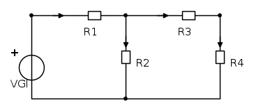

ok ho cercato di sistemare l'op il meglio possibile. copio il resto e vi illustro anche la prima parte del mio ragionamento.
- trovare correnti e tensioni
R_1 = R_2 = R_3 = R_4 = 6 ohm
VG_1 = 30 V
IG_2 = 5 A
Pongo a zero IG_2. ed ho:
ora, mi riconduco ad un circuito semplice in serie calcolando R_34 in serie, e in parallelo con R_2.
Ho così da Kirchhoff:
R_1I_1 + R_2_3_4I - VG=0
ricavo la I (che poi è I_1) che è 3 A.
Ricavo la I_2 con
V_2_3_4=I_2_3_4 * R_2_3_4= 12 V
V_2_3_4/R_2=I_2= 2 A
idem per I_3 e I_4 che per me sono 1 A.
ora, quando vado ad azzerare VG, non so come procedere perché arrivo a numeri assurdi. cosa fareste voi?

Non so se avevi letto questo messaggio nel vecchio topic e quindi te lo ripropongo:
La prima parte da te proposta è esatta, ora passi alla seconda parte in cui disattivi il generatore di tensione.
La prima via risolutiva che mi è venuta in mente è di trovare la resistenza equivalente, cioè \left ( R_1\| R_2 +R_3\right )\| R_4 e ti trovi la caduta ai capi di tutto. Questa è la stessa che cade ai capi di R_4 e sapendo ciò ti trovi la corrente su quel lato.
Quindi siccome sul ramo del generatore passano 5A fai la differenza con quanto trovato su R_4 e ottieni la corrente su R_3. Per la legge di Ohm trovi anche la tensione su R_3 e da questa puoi infine trovarti le correnti sugli ultimi due rami.
Una volta trovato tutto usi la sovrapposizione degli effetti e trovi correnti e tensioni del circuito di "reale".
Non ho messo gli schemi o i risultati altrimenti l'avrei risolto e non ti sarebbe servito a molto.
Buon proseguimento.

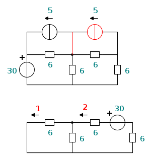

Direi che il metodo migliore in questo caso particolare è lo sdoppiamento o del GIT o meglio ancora del GIC, che con l'aiuto di Norton porta a dover risolvere solo una semplicissima rete.

@ Foto UtentematteoDL
perfetto tutto torna! grazie mille!
