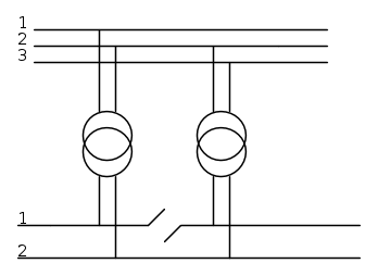

Salve, avrei una domanda.
Supponiamo di avere il seguente circuito:
Non riesco a capire come mai viene messo quell' "interruttore separatore" (lato secondario ). Si dice che altrimenti si cortocircuiterebbero le tensioni lato primario (1 e 3) . Qualcuno riesce a spiegarmi come mai? ...
Grazie.

Perche' i trasformatori monofase non spostano la fase della tensione di uscita rispetto all'ingresso: puo` solo essere in fase o in controfase.
I due trasformatori sono collegate a due tensioni concatenate diverse del trifase, che sono sfasate fra di loro di 120 gradi. Anche all'uscita dei due trasfo le due tensioni saranno sfasate fra di loro di 120 gradi e se le colleghi insieme... BOOOM!
Questa era la spiegazione complicata. Quella semplice la lascio a qualcun altro :)

In effetti per come é fatto tutto lo schema quel detonatore non potrà MAI essere chiuso.
