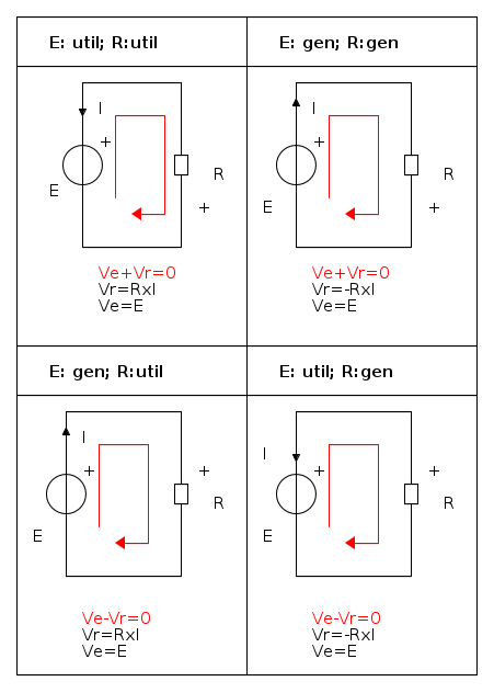

La KVL si scrive in base al verso di percorrenza ed alle polarità fissate arbitrariamente per i bipoli.
La convenzione di utilizzatore la applichi ai bipoli come vuoi. Scegliendo a caso la corrente ed avendo già prefissato la polarità, alcuni bipoli saranno convenzionalmente generatori, altri utilizzatori. In base alla convenzione si scrive la relazione tra le grandezze descrittive del bipolo, cioè tensioni e correnti. Se un generatore ideale fornisce una certa tensione con una certa polarità fornisce quella tensione con quella polarità indipendentemente dal fatto che stia funzionando come generatore od utilizzatore. Qualche esempio

MessaggioInviato: 17 set 2012, 15:55
da stemec
Mi sono iscritto apposta per ringraziare :D
Dopo aver perso un sacco di tempo a cercare di capire un concetto semplicissimo ma spiegato coi piedi ho capito tutto in 2 minuti guardando lo schema
Grazie!
