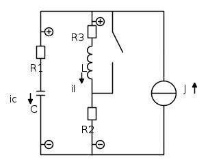

Il problema in questione è l'esercizio di un esame che ho fatto in questi giorni: Dato il seguente circuito, mi si chiede di calcolare la corrente passante per il resistore R_{2} nell'istante di tempo t=20s. Il generatore ideale di corrente è stazionario e il circuito è a regime per t<0. All'istante t=0 l'interruttore viene aperto. I valori delle grandezze di stato all'istante iniziale sono riuscito a trovarli, il mio problema sta nell'impostare le equazioni differenziali che descrivono la dinamica del circuito!!!. Dopo averle impostate, studiando l'equazione omogenea associata, ho trovato una delle due frequenze naturali pari a zero.
Alla scrittura delle equazioni differenziali ci sono arrivato sia tramite Kirchhoff sia tramite lo studio del circuito resistivo associato, ed il risultato è stato lo stesso :shock:
i_{c}=J-i_{l}
v_{l}=v_{c}+v_{R_1}-i_{l}\cdot(R_1+R_2+R_3)
Se volete posto i valori dei bipoli, anche se non ricordo quello del generatore, ma è poco importante visto che il mio problema è a monte.
So che l'esercizio è banale, e ho visto che ce ne sono di simili nel forum, ma non sono riuscito a risolverlo. Anche se son quasi certo che il mio errore sta nell'uso delle convenzioni dell'utilizzatore e del generatore che uso quando sostituisco la relazione caratteristica del conduttore e dell'induttore nelle 2 equazioni che trovo. Mi scuso per gli eventuali errori nel grafico, ma non sapevo come indicare i versi per le correnti e le tensioni che ho scelto. Vi ringrazio in anticipo, buona giornata.

Tanto per cominciare direi che nell'equazione della vL c'è qualcosa che non va.

Mi aiuteresti a capire cosa? davvero non so come uscirmene..
v_{l}=v_{c}+v_{R_1}-i_{l}\cdot(-R_1+R_2+R_3)?

allblacks ha scritto:v_{l}=v_{c}+v_{R_1}-i_{l}\cdot(-R_1+R_2+R_3)?
Non tiriamo ad indovinare :-) , facendo la maglia direi che sia più facile; partendo dal morsetto inferiore dell'induttore e percorrendola in senso orario troviamo
v_{L}=-R_{2}i_{L}+v_{C}+v_{R_{1}}-R_{3}i_{L}
che poi associata alla prima porta al seguente sistema per le equazioni di stato
\left\{ \begin{align}
  & v_{L}=v_{C}-(R_{1}+R_{3}+R_{2})i_{L}+R_{1}J \\
 & i_{C}=-i_{L}+J \\
\end{align} \right.
allblacks ha scritto:...Mi scuso per gli eventuali errori nel grafico, ma non sapevo come indicare i versi per le correnti e le tensioni che ho scelto...
Per quanto riguarda i versi delle correnti, quelle frecce vanno benissimo, mentre per quanto riguarda le tensioni, dei semplici "+" e "-" sarebbero più eleganti e meno invasivi. ;-)

ok renzo, quindi l'equazione di vl dovrebbe essere, sostituendo v_{R_1}=i_{c}\cdot R_{1}, e tenuto conto che i_{c}=J-i_{l}
v_{l}=v_{c}+J\cdot R_{1}-i_{l}\cdot (R_1+R_2+R_3)

son felice di apprendere che il primo passo l'avevo fatto giusto, a questo punto l'errore deve stare per forza nella sostituzione delle relazioni caratteristiche dell'induttore e del condensatore. cosa sostituiresti tu al posto di i_c e v_l?

Visto che abbiamo usato per entrambi la convenzione degli utilizzatori, userei le relazioni costitutive "normali".
... sarebbe comunque utile conoscere anche le richieste del problema, ovvero ... 'che devi trovà ?

nel problema si chiedeva di trovare la corrente passante per R_2 a t = 20 s. Scusa ho provato finora ma non sono riuscito a scrivere con latex l'equazione differenziale, riporto direttamente l'omogenea associata in forma volgare:
u^2 + (R1+R2+R3)/(L) u + 1/(LC) = 0

L'equazione differenziale che devi considerare per calcolare la corrente che attraversa l'induttore dovrebbe essere la seguente...
LC\frac{\text{d}^{2}i_{L}}{\text{d}t^{2}}+\left(R_{1}+R_{2}+R_{3}\right)C\frac{\text{d}i_{L}}{\text{d}t}+i_{L}=J
Ti consiglio di risolvere il relativo problema di Cauchy e di verificare il risultato ottenuto.
In caso di dubbi, chiedi pure ;-)
