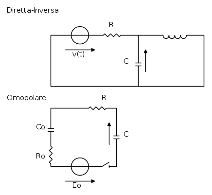

Nell'esame scritto non son riuscito a trovare la tensione sul condensatore nella rete omopolare, e potrebbe chiedermelo all'orale di domani #-o
L'interruttore apre a t=0 e per quanto riguarda la rete diretta-inversa, trovo una tensione su C del tipo:
{v_{C}}(t)=(10+20j) e^{j\omega t}-(7-15j)e^{j\omega t}
Il testo mi dice che
v_{o}(t)=0
R= 10 ohm, C=1 mF, L=5 mH, f=50 Hz, Ro=15 ohm, Co=9 mF, Eo=30 V.
Non saprei come procedere con questo transitorio, qualcuno mi può aiutare?

Non lo ricordo bene ma richiede di trovare l'andamento della tensione dopo l'apertura dell'interruttore che avviene in t=0.
I dati li ho scritti e volevo capire come avreste proceduto nell'analisi della rete omopolare :-)

Nico89 ha scritto:...trovo una tensione su C del tipo:
{v_{C}}(t)=(10+20j) e^{j\omega t}-(7-15j)e^{j\omega t}...
A primo membro è indicata una grandezza scalare funzione del tempo mentre a secondo membro c'è un numero complesso... io inizierei a riflettere su questo punto ;-)

Ah la fretta, intendevo così:
{\bar{v}_{C}}(t)=(10+20j) e^{j\omega t}-(7-15j)e^{-j\omega t}

Nico89 ha scritto:Ah la fretta, intendevo così:
E questa che razza di frittata sarebbe?
Stai tenendo "i piedi in due staffe" ovvero in domini diversi, complesso e temporale. ;-)
