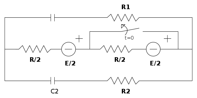

da Valerioluca
circuito del secondo ordine.jpg (57.56 KiB) Osservato 6997 volte
Se calcolare la potenza istantanea su R1 questa non viene o perché quando la rete è a regime i condensatori si comportano come un circuito aperto e quindi su R1 non passa corrente?
Oppure sbaglio nell'approcciarmi all'esercizio in questo modo?
Re: Circuito del secondo ordine
MessaggioInviato: 16 lug 2012, 22:36
da RenzoDF
Essendo per t<0 la rete a regime e non potendo circolare nessuna corrente sia C1 che C2 saranno entrambi carichi ad una vc= E/2=25 V, alla chiusura dell'interruttore la situazione porterà ad una evoluzione temporale che farà salire per entrambi la tensione a 50 volt, ma con diverse funzioni del tempo.
MessaggioInviato: 20 lug 2012, 17:51
da Valerioluca
Grazie mille per la risposta, non ho ben capito come ti sei trovato le equazioni direttamente tramite millman, comunque le ho trovate uguali anche se con un processo abbastanza lungo, usando la sovrapposizione degli effetti.
Mi ricavo iC2 dalla prima
{i_{C_{2}}}=-\frac{\text{d}i_{C_{1}}}{\text{d}t}{C_{1}}{C_{2}+\frac{1}{28}\frac{i_{C_{1}}}{C_{1}}{C_{2}{140}
e lo sostituisco alla seconda ottenendo
1400C_{1}{C_{2}\frac{\text{d}^2i_{C_{1}}}{\text{d}t^2}+({50C_{2}+{30C_{1})\frac{\text{d}i_{C_{1}}}{\text{d}t}}+{i_{C_{1}}
quindi
mi trovo
0.42\frac{\text{d}^2i_{C_{1}}}{\text{d}t^2}+1.8\frac{\text{d}i_{C_{1}}}{\text{d}t}}+{i_{C_{1}}
e mi calcolo \omega_{n} e \zeta
\omega_{n}=\sqrt{\frac{1}{0.42}}=1,54
\zeta=\frac{1.8\omega_{n}}{2}=1,39
essendo zeta maggiore di 1 la soluzione è sovrasmorzata
quindi la soluzione è del tipo
a_{1}^{(-\zeta+j\omega_{n}\sqrt{1-\zeta^2})t}+a_{2}^{(-\zeta-j\omega_{n}\sqrt{1-\zeta^2})t} + x( \infty)
x( \infty) è 0 in quanto poi a regime iC1è 0
imponendo la condizione iniziale per t=0 iC1=0 ottengo che a_{1}=-a_{2} solo che ora non so come trovarmi a_{1} e a_{2}
poi altra cosa per quanto riguarda la potenza istantanea questa sarà 0 per t<0 e \frac{iC_{1}^2}{R_{1}} per t>0 ?
MessaggioInviato: 20 lug 2012, 18:40
da RenzoDF
Valerioluca ha scritto:... non ho ben capito come ti sei trovato le equazioni direttamente tramite millman,
Sostituendo ai condensatori dei GIT virtuali e agli (eventuali) induttori dei GIC virtuali, ovvero il metodo che si usa spesso per ricavare direttamente le equazioni di stato, vedi per esempio questo thread
viewtopic.php?f=2&t=36311&start=30
Valerioluca ha scritto: ... imponendo la condizione iniziale per t=0 iC1=0 ottengo che a_{1}=-a_{2} ...
Non direi che la iC(0+) di nessuno dei due condensatori sia pari a 0 per t=0 anzi, come vedi dai diagrammi temporali di Maxima e di LTspice iC1 è addirittura massima per t=0+
Valerioluca ha scritto:... solo che ora non so come trovarmi a_{1} e a_{2} ...
Per una equazione differenziale del secondo ordine non basta i(0) come condizione iniziale. ;-)
NB Non dico che dobbiate imparare ad usare Maxima, ma qualche volta, provando a dare un'occhio al testo, forse, qualcosa si potrebbe intuire.
Valerioluca ha scritto:... poi altra cosa per quanto riguarda la potenza istantanea questa sarà 0 per t<0 e \frac{iC_{1}^2}{R_{1}} per t>0 ?
No.
MessaggioInviato: 20 lug 2012, 19:38
da Valerioluca
Forse posso calcolare la i_{C1}(0+) come \frac{E-v_{C1}(0+)}{R_{1}}?
L'altra condizione iniziale dovrebbe essere:
\frac{{d}i_{C_{1}}}{\text{d}t}}=(-\zeta+j\omega_{n}\sqrt{1-\zeta^2})a_{1}+(-\zeta-j\omega_{n}\sqrt{1-\zeta^2})a_{2}
quindi
0=(-\zeta+j\omega_{n}\sqrt{1-\zeta^2})a_{1}+(-\zeta-j\omega_{n}\sqrt{1-\zeta^2})a_{2}
Mentre per la potenza istantanea non bisogna fare tensione di {R_{1}} per la sua corrente, quindi per t>0
\frac{i_{C1}}{R_{1}} i_{C1}
e per t<0 in quanto siamo a regime i_{C1} non è 0?
MessaggioInviato: 20 lug 2012, 20:23
da Valerioluca
Valerioluca ha scritto:Forse posso calcolare la i_{C1}(0+) come \frac{E-v_{C1}(0+)}{R_{1}}?
Non mi fa modificare il messaggio, comunque qua andrebbe corretto in \frac{V_{AB}(0+)-v_{C1}(0+)}{R_{1}}
con V_{AB}(0+)=39.28 e quindi i_{C1}(0+)=0.714
MessaggioInviato: 20 lug 2012, 22:45
da RenzoDF
Valerioluca ha scritto:... e quindi i_{C1}(0+)=0.714
OK, ma ti manca sempre la seconda condizione iniziale, da quanto hai scritto ora è la derivata della iC1 al tempo t=0+ che ritieni pari a zero, ma non ho capito il perché; a inizio transitorio raramente accade di avere un simile valore, non credi?
Valerioluca ha scritto:Mentre per la potenza istantanea non bisogna fare tensione di {R_{1}} per la sua corrente, quindi per t>0
Scusa, ma insisti? ... vuoi prendermi in giro? :?
MessaggioInviato: 21 lug 2012, 10:08
da Valerioluca
ho scritto per due volte una simile idiozia :shock:
v_{R_{1}}=i_{C_{1}}{R_{1} quindi i_{C_{1}}{R_{1}i_{C_{1}} sinceramente non so perché avevo fatto quella roba :oops:
invece per la \frac{{d}i_{C_{1}}}{\text{d}t}} non so come trovarmi il suo valore a 0+
MessaggioInviato: 21 lug 2012, 15:19
da Valerioluca
Mi calcolo i_{C_{2} come \frac{V_{AB}(0+)-v_{C2}(0+)}{R_{2}}=0.357
quindi facilmente me la potevo ricavare da questa, non so come non c'ho pensato subito
\frac{\text{d}i_{C_{1}}}{\text{d}t}=-\frac{1}{28}\frac{i_{C_{1}}}{C_{1}}+\frac{1}{140}\frac{i_{C_{2}}}{C_{2}}
\frac{\text{d}i_{C_{1}}}{\text{d}t}=-\frac{1}{28}\frac{0.714}{0.01}+\frac{1}{140}\frac{0.357}{0.03}=-2.465
quindi
i_{C_{1}}=0.042e^{-0.654}+0.672e^{-3.626}
per la potenza istantanea su {R_{1} per t>0 devo quindi fare (i_{C_{1}}=0.042e^{-0.654}+0.672e^{-3.626})(i_{C_{1}}=0.042e^{-0.654}+0.672e^{-3.626})20
giusto così?
e per t<0?
Inoltre per calcolare l'energia immagazzinata nella rete devo fare \frac{1}{2}C_{1}V_{C_{1}}^2+\frac{1}{2}C_{2}V_{C_{2}}^2
