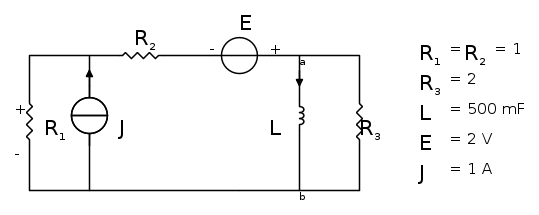

Studiando degli esempi sul mio libro, ho incontrato questo circuito
Praticamente vogliamo calcolare l'intensità di corrente che passa per l'induttore.
Usiamo il teorema di Norton su tutti i bipoli a-dinamici (quindi tutto escluso l'induttore).

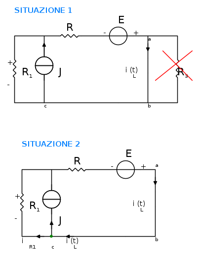

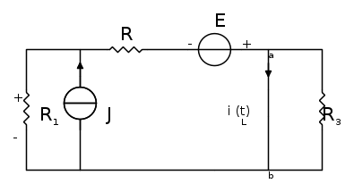

Il mio problema non è tanto trovare la resistenza (o conduttanza) equivalente, ma piuttosto la J_{cc}, ovvero l'intensità di corrente di corto circuito.
In questo caso, il circuito che otteniamo è il seguente
Il resistore R_{3} viene cortocircuitato, per cui ne ricaviamo, applicando Kirchhoff al nodo b, che
i_{L} (t) = J = 1A
Il mio ragionamento, stando all'esempio del libro, risulta essere però sbagliato, in quanto non mi trovo con il suo risultato.
Dove erro??? :)

Come corollario alle indicaizoni di Foto Utentematteo375 e Foto Utentenollo, traduco ciò che loro hanno detto in termini grafici :
Se R_3 può essere "non considerato", hai il secondo circuito in basso.
Ho aggiunto l'indicazione di un altro nodo, quello c.
Andando a scrivere l'equazione al nodo c hai che la corrente i_L(t) è pari alla intensità di corrente erogata dal generatore di corrente J più la corrente che scorre nel resistore R_1.
Spero di non dire baggianate se dico che la corrente i_L(t) è pari a :
\frac{E+JR_1}{R}
E' corretto ?
Qualora avessi sbagliato vi chiedo scusa in anticipo e rimango a disposizione per capire l'errore che ho commesso.

asdf ha scritto:Andando a scrivere l'equazione al nodo c hai che la corrente i_L(t) è pari alla intensità di corrente erogata dal generatore di corrente J più la corrente che scorre nel resistore R_1.
Considerato il vero della tensione nel resistore, la corrente non dovrebbe scorrere in senso opposto a quello da te disegnato??
\frac{E+JR_1}{R}
Come ci siamo arrivati a questa?? :-)
Re: Generatore equivalente di Norton
MessaggioInviato: 8 set 2012, 19:33
da asdf
tigerjack89 ha scritto:Considerato il vero della tensione nel resistore, la corrente non dovrebbe scorrere in senso opposto a quello da te disegnato??
Hai ragione credo di si.
Ti chiedo scusa ma io non mastico elettrotecnica da più di un anno e quindi sono un po' arruginito.
Ad ogni modo per l'espressione della corrente i_L(t), vedo che ha già risposto Foto UtenteLele_u_biddrazzu, di gran lunga più esperto di me che sono un somaro in materia, e quindi diciamo che io mi fido di lui :mrgreen: .
Quindi prendi per buone le sue parole ;-) .
