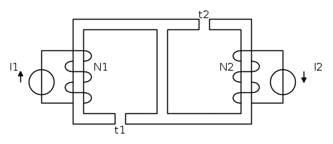

eccomi qua con un nuovo esercizio sui circuiti magnetici.
come al solito copierò il testo e poi esporrò la mia soluzione....
Determinare l’espressione di L1, L2 e M nel circuito magnetico in figura, si considerino i traferri identici fra loro e la riluttanza del percorso nel ferro trascurabile.
allora... L1 e L2 non dovrebbero essere un grande problema...
per prima cosa ridisegno i circuiti equivalenti cortocircuitando prima il generatore I2, mi trovo così la riluttanza equivalente che mi servirà per trovare L1, ripeto poi lo stesso procedimento per trovare L2.
mettendo giù un po' di formulette...
L_{1}=\frac{\phi _{11}}{I_{1}}=\frac{N_{1}\phi _{1}}{I_{1}}
N_{1}I_{1}=\phi _{1}\mathfrak{R_{eq1}}
ora correggetemi se sbaglio... è giusto dire che essendo la riluttanza R2 cortocircuitata, la riluttanza equivalente è uguale alla riluttanza R1 e quindi:
\mathfrak{R_{eq1}}=\mathfrak{R_{t}}
continuando con i calcoli mi verrebbe:
\phi _{1}=\frac{N_{1}I_{1}}{\mathfrak{R_{eq1}}}
da cui:
L_{1}=\frac{N_{1}N_{1}I_{1}}{\mathfrak{R_{eq1}}I_{1}}=\frac{N_{1}^{2}}{\mathfrak{R_{t}}}
allo stesso modo cortocircuitando il generatore I1, considerando nel calcolo della Req2 la riluttanza 1 cortocircuitata otterrei:
L_{2}=\frac{N_{2}N_{2}I_{2}}{\mathfrak{R_{eq2}}I_{2}}=\frac{N_{2}^{2}}{\mathfrak{R_{t}}}
per quanto riguarda M...
buio totale...
so che:
M_{12}=M_{21}=M=\frac{N_{1}\phi _{12}}{I_{2}}=\frac{N_{2}\phi _{21}}{I_{1}}
poi però c'è il buio, mi servirebbero le relazioni che legano \phi _{2} con \phi _{12} oppure \phi _{1} con \phi _{21} ma non le so ricavare :P
qualche suggerimento?

carlo86 ha scritto:...poi però c'è il buio, mi servirebbero le relazioni che legano \phi _{2} con \phi _{12} oppure \phi _{1} con \phi _{21} ma non le so ricavare :P
Eccitando la bobina 1, prova a determinare il flusso \phi_{21} che si concatena con la bobina 2 (non eccitata)... ;-)

Foto UtenteLele_u_biddrazzu il problema è che teoricamente so che dovrei far come mi hai suggerito tu, ma poi praticamente non so come tradurre in formule questo ragionamento... :oops:
Re: Esercizio circuito magnetico
MessaggioInviato: 21 set 2012, 14:21
da Lele_u_biddrazzu
Prima di pensare in termini formule, sforzati di "vedere" cosa accade nel circuito magnetico nelle condizioni di funzionamento anzidette ;-) Secondo te, quanto vale \phi_{21} :?:

beh io ci provo....
secondo me in questo caso \phi _{12}=\phi _{2} così come \phi _{21}=\phi _{1}
è corretto? se si poi ho un'altra domanda...

Se non sbaglio il flusso che si concatena con la bobina 2 è dato dalla somma di due contibuti:
  • \phi_{22}, ovvero la quota parte imputabile alla sola azione della corrente i2;
  • \phi_{21}, ovvero la quota parte imputabile alla sola azione della corrente i1.
A questo punto,guardando il circuito elettrico equivalente, dovresti capire quanto vale "numericamente" \phi_{21} senza dover scrivere chissà quali formule :-)

sicuramente sbaglio di nuovo... questo concetto non mi entra in testa... comunque...
\phi _{2}=\phi _{12}\mathfrak{R_{1}}=\phi _{12}\mathfrak{R_{t}}
è giusto?

carlo86 ha scritto:...è giusto?
No, la relazione che hai scritto è dimensionalmente errata ;-)

è vero, ora che mi ci fai pensare è abbastanza palese l'errore...
solo che non so come correggerlo...
a questo direi:
\phi _{12}\mathfrak{R_{1}}=\phi _{2}\mathfrak{R_{1}}
ps: scusate la mia ignoranza :oops:

Quindi vorresti dire che \phi_{12} = \phi_{2} :?: Invece di tirare ad indovinare, prova a ragionare sul circuito magnetico ;-)
