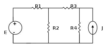

Il circuito in esame è il seguente:
Devo calcolare la potenza assorbita dalla resistenza R1. La prima parte del circuita l'ho svolta. Ossia ho studiando il circuito, prima spegnendo il generatore di corrente e lasciando acceso quello di tensione.
Fin qui non ho nessun problema.

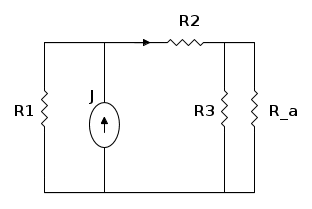

Il dubbio sorge quando vado a cortocircuitare il generatore di tensione, lasciando acceso quello di corrente. Mi ritrovo con il seguente circuito:
Operando dove è possibile le varie riduzioni serie-parallelo.
Il libro qui però mi dice che i resistori R1 ed R2 sono collegate fra loro in parallelo. Però non mi trovo perché a me ad occhio sembrano collegate in serie.
Dov'è che sbaglio?

Re: Sovrapposizione degli effetti
MessaggioInviato: 5 ott 2012, 11:30
da Lele_u_biddrazzu
Londoneye ha scritto:...Il libro qui però mi dice che i resistori R1 ed R2 sono collegate fra loro in parallelo. Però non mi trovo perché a me ad occhio sembrano collegate in serie.
Dov'è che sbaglio?
Il tuo libro dice bene, i resistori R1 e R2 sono collegati in modo da essere sottoposti alla stessa d.d.p. ;-)
MessaggioInviato: 5 ott 2012, 11:32
da admin
Londoneye ha scritto:[..] Però non mi trovo perché a me ad occhio sembrano collegate in serie.
Dov'è che sbaglio?
Sbagli ad andare a occhio: bisogna sapere cosa significa in serie e cosa significa in parallelo. Il libro, che non va ad occhio, ma segue le definizioni corrette, ha ragione. ;-)

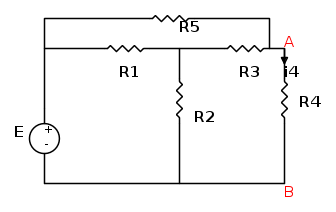

Il circuito di partenza è il seguente:
Devo trovare la potenza assorbita dal resistore R_4 : p_4= R_4  i^2_4
poiché non è immediato utilizzare le semplificazione serie-parallelo per i collegamenti del circuito, per semplificarlo si utilizza Thèvenin e viene fuori un circuito come questo:
Dunque ho bisogno di calcolare la tensione a vuoto E0 e la resistenza Rth.

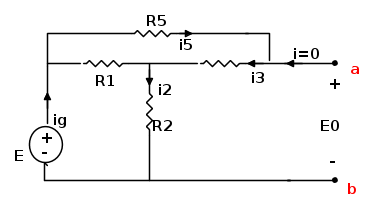

Per calcolare E0 devo risolvere questo circuito:
Si applica Kirchhoff per le tensioni alla maglia R2 ed R3 e si ottiene: E_0 = R_2i_2 + R_3i_3
la i_2 i_3 sono incognite e devo calcolarle. I Valori dei resistori e di E li ho tutti.
Siccome l'intensità di corrente ai terminali a e b è uguale a zero, risulta che i_3 = i_5.
Il mio dubbio sorge qui. Non riesco a "leggere" o "vedere" bene questa cosa sul circuito. perché mi dice che i_3 = i_5 sono uguali? Non so ma io non riesco a vederlo, così come successivamente mi dice che siccome anche al terminale b la corrente è pari a zero allora la i_2è uguale ad i_g.
Forse perché, esseno i=0 R5 ed R3 si comportano come se fossero in serie? Cioè considera una maglia per volta? perché opera su i3 e i5 e non su i2?
Spero sia stata chiara nell'esporre il dubbio.
MessaggioInviato: 10 ott 2012, 18:39
da RenzoDF
Londoneye ha scritto:...Non riesco a "leggere" o "vedere" bene questa cosa sul circuito. perché mi dice che i_3 = i_5 sono uguali? Non so ma io non riesco a vederlo, così come successivamente mi dice che siccome anche al terminale b la corrente è pari a zero allora la i_2è uguale ad i_g.
Dal punto di vista idraulico, "a vuoto", ovvera senza nessun "carico" collegato fra a e b, questi due punti possono essere visti come "tubi tappati" e di conseguenza con corrente entrante o uscente nulla, dal principio di Kirchhoff ai nodi segue che
i5 =i3
ig=i2
... se conosci la trasformazione fra triangolo e stella resistiva potresti semplificare il calcolo; quali sono i valori dei resistori?
MessaggioInviato: 10 ott 2012, 18:53
da Londoneye
Edit RenzoDF non quotare tutto, grazie.
Le trasformazioni non ancora le mette dopo Norton i valori dei resistori sono:
R1=4 ohm R2=4 R3=2 R4=2 R5=4 E= 10V
Applicando Kirchhof mi trovo, grazie mille mi ero fissata su una maglia inesistente, infatti invece che lavorare sul nodo consideravo pure il resistore R1
grazie mille :)
