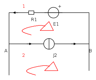

Salve a tutti,
vorrei chiedere un aiuto per quanto riguarda le convenzioni di utilizzatore e generatore in un esempio pratico.
Avendo questo circuito e volendone scrivere le equazioni di Kirchhoff è giusto scrivere quanto segue (sto scrivendo equazione alla maglia seguendo il verso della freccia rossa)?
[-(R1*i1)-E1]-J2=0
Quanto vale la corrente del lato 1?
Vale i1=E1/R1
Ed i2 vale i2=J2 ?

a) Non puoi scrivere l'equazione alle tensioni a quella maglia ...
b) non puoi sommare correnti a tensioni
c) la legge di Ohm lega la tensione ai morsetti del resistore con la corrente nello stesso
d) con una sola maglia c'è una sola corrente

...e non mi sembra l'esempio migliore per parlare di convenzioni...
in quel circuito circola J2, e nessun'altra corrente.

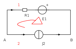

Scusate mi sono espresso male, è una parte di un circuito.
Lo so che non si possono sommare grandezze dimensionalmente differenti.
Quindi vado a riscrivere le domande.
-[(R1*i1)-e1]-V2=0 Volevo chiedere se i segni sono giusti.
Semmai apro un'altra discussione per la risoluzione dell'esercizio completo.

Scusa ma se indico V2 come nuova incognita non va bene come scritto?
Re: Convenzioni Utilizzatore Generatore.
MessaggioInviato: 18 ott 2012, 23:16
da admin
No.
V2 dipende da quale terminale consideri positivo per il generatore di corrente (devi indicarlo nello schema), ed uno degli altri due segni è errato in quanto rispetto al verso di percorrenza la polarità del resistore e quella del generatore di tensione sono concordi

Come si indicano tali polarità cono filocadJ.
si può dire per ricordare in futuro e non sbagliare segno nella stesura delle leggi di K che il resistore si oppone al passaggio di corrente quindi se la corrente circola da "B-->A" incontriamo sulla percorrenza da B-->A le polarità "positive" del generatore ideale di tensione e del resistore.
Se la corrente circola da A-->B ed il verso del generatore di corrente va verso"B" come si scrive allora quella famosa legge di Kirk. e V2 in questo caso va bene??
